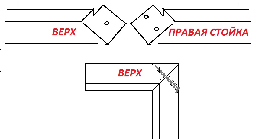

2 WEREG:Какие угловые струбцины подходят для сборки "коробок"?

Струбцина Bessey для выправки дверных углов WTR Ну и эта тоже... http://www.rubankov.net/shop/UID_1031.html

Однако написал : Какие угловые струбцины подходят для сборки "коробок"?
Вещь конечно же не плохая но и без неё вполне можно обходиться. И стоимость не совсем гуманна, а покупать лучше две. http://www.wood40-shop.ru/index.php?categoryID=691&category_slug=zazhim-uglovyh-detalej-i-skosov

Однако написал : :Какие угловые струбцины подходят для сборки "коробок"?
eric написал : но и без неё вполне можно обходиться.
+стопятцот, нафиг ненужны эти струбцины, ежели отверстия под саморезы сверлить заранее до сборки коробки, перпендикулярно углу атаки, под правую руку (для правши), 3 минуты и коробка собрана :)

2WEREG: Может я что-то не догоняю? Обычно запиливаю стойки и верх под45 и состыковав .поочерёдно засверливаю и скрычиваю саморезами. Даже в момент засверливания, хотя и крепко держишь обе части, немного может уводить. Почему и спросил про струбцины.

Однако написал : Может я что-то не догоняю? Обычно запиливаю стойки и верх под45 и состыковав .поочерёдно засверливаю и скрычиваю саморезами. Даже в момент засверливания, хотя и крепко держишь обе части, немного может уводить.
Рисовать лень, но суть такая, заусованные на 45" стойки и верх засверливаю ф 5 мм, на правой стойке два отверстия по краям, на левой одно по центру, по тому же принципу верх и низ ежели с порогом. Раскладываю на пол, соединяю угол если коробка дерево, то сразу саморез, если МДФ, то сверлю ф 3 мм, под саморез гипрок-дерево 4.2х45. Доборы собираю на саморезы 3,5х30 оцинкованные (в потай), поэтому всё то же самое только свёрла использую ф 4 и 2,5 мм, люфт в виде 0,5 мм, позволяет под стучать в случае увода от одного самореза с помощью киянки. Да там просто фсё, думаю разберётесь. Щас нарисую чутка :)

Я сверлю отверстия по 2шт на сторону в верхней планке, при сборе на стыки мажу или герметик в цвет или ПВА. Герметик выдавливается излишек удаляется сразу после скручивания или же когда станет чуть "резиновым",склеивает и заполняет стыки. Если не хватает двух саморезов перпендикулярных срезу 45* вкручиваю третий во встречном направлении.

2WEREG Пока блин писал ты уже всё нарисовал. Только я всегда два сверху сверлю :)

eric написал : Только я всегда два сверху сверлю
Я правша, с левой у мну чутка хуже :)
eric написал : Пока блин писал
Освоил новый пайнт, в вин 7 он чутка другой :)
