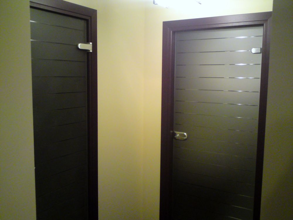

waw0375 написал : 2MN5 А не хотите просто стеклянные полотна? С деревянной коробкой и наличниками. В квартире будут выглядеть уютнее. Да и с установкой проблем меньше.
Ставил недавно такую дверь. До начала установки полотно(стекло) стояло некоторое время у стенки( может быть месяца2-3). Так вот стекло прогнулось! Или же вариант 2) его уже продали с дефектом но оно в акурат прогнуто по середине,я думал на 5мм. но после установки по притвору вылезли 10мм. И ещё, в комплекте к замку нет ответной планки может она и должна быть но ни в мануале ни в комплектации ответки нет.

:) а мне как то довелось в классическую коробку под 40мм полотно стекло ставить(не было в стандартных нужного цвета)а потом ещё оказалось что механизм замка на противоположное закрывание и язык не переворачивается(конструктивная особенность)

2eric Насколько помню, проблем особых не было. Правда коробка уже была зарезана, но стекло оказалось уже проёма на 1см и впритык по высоте. Пришлось играть люфтом в крепёжных отверстиях.
