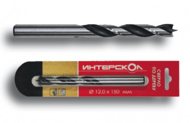

vadim d написал : при врезке первого зака стало похоже на спираль
Кстати о птичках, я теперь под тело замка сверлю не перьями а обычными спиральными свёрлами (заточка по дереву) с проточкой хвоста под ф12, они там любого размера есть, начиная с ф13 и заканчивая ф25, рекомендую отцентровка лучше и боя нет, центр короче и т п :)

WEREG написал : при врезке первого зака стало похоже на спираль Кстати о птичках, я теперь под тело замка сверлю не перьями а обычными спиральными свёрлами (заточка по дереву) с проточкой хвоста под ф12
Именно таким и до врезал остальные Замки. Я пользуюсь ИРВИН трехзаходным. но сцуко быстро вгрызаеться и встает колом.решил пером тоже не Айс. Пришлось искать старое спиральное сверло. которое валялось со времен.... Помнишь ,еще страниц 70 назад :) в этой теме поднимал вопрос про эти сверла вот стех пор и валяетсо.Вот и пригодилось.

vadim d написал : поднимал вопрос про эти сверла
Поднимал, но там разговор был про "буравчики" (насколько помню), а я чичас говорю про свёрла по металлу, с заточкой режущих граней по дереву, вот на примере продукции ИС, это Ф12 мм, а на тех что больше есть ещё и проточка на хвосте. У ИС тока не все размеры есть, но такие свёрла кто только не выпускает.
