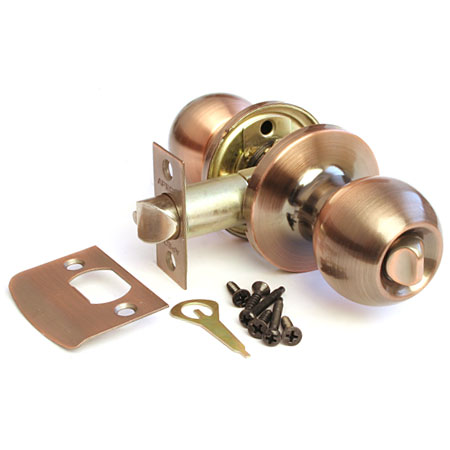

20.12.2010 в 17:01:41
Здравствуйте, как снять защёлку (точнее, кноб) Apecs Standard 6072-03 AC с двери ?
vadim d
vadim d
Регистрация: 20.04.2008
Сообщений: 5036
20.12.2010 в 17:09:19
2brier На ручке Между круглой ручкой и кольцом ищите круглое отвестие там типа кнопочка нажимаете и снимете ручку - шарик. Потом подцепите декоративное кольцо,аккуратно. Вам откроються два винтика. дальше все будет ясно и понятно !
20.12.2010 в 17:22:00
Спасибо, снял.
