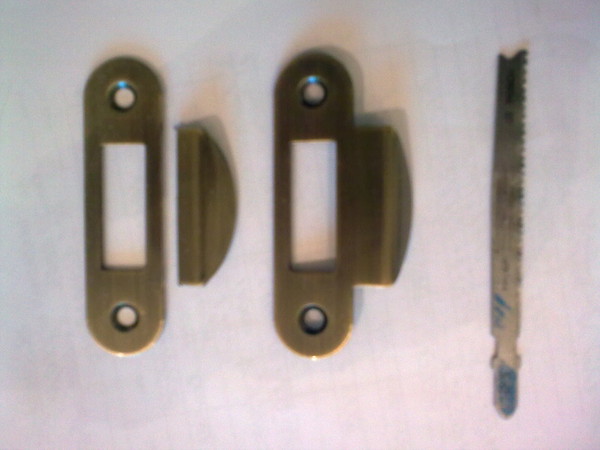

Палецкий написал : Вот Ваша ответочка http://www.legado.ru/catalog/bodylock/502_big.jpg
Вот делал на днях.
ТГ @kartuz_martuz

eric написал : Вот делал на днях.
Супер. А какова технология?

Палецкий написал : Супер. А какова технология?
Обклеил малярным скотчем, прикрутил к краю верстака саморезами и по лицевой отпилил лобзиком. Думал будет муторно пилить, а нет, всё пошло легко и быстро, потом обработал края на мелком брусочке.

eric написал : прикрутил к краю верстака саморезами
я как то пилил так прикручивал к фанере, которая служила ешо и направляющей для пилки

WEREG написал : я как то пилил так прикручивал к фанере, которая служила ешо и направляющей для пилки
Я по разметке отпилил, а у верстака столешница из фанеры кстати :) З.Ы. ЛС читал?
