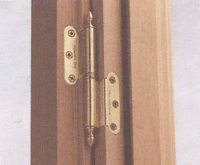

Povetkin написал : Что в них такого уникального?
Вы попробуйте на дверь с четвертью поставить петлю-бабочку и поймете. Вот фото петель которые Legnoform устанавливает на свои двери из массива
и ламинированные двери Portek. И у тех и других полотна с четвертью.
Povetkin написал : Присматриваемся к Legnoforun, Garofoli и Александрийским.
Можно ли их все ставить на скрытые петли, и направляющие? Какие вообще нюансы у данных фирм?
Все двери производства Италии (в Вашем случае, это Garofoli и Legnoform) продаются готовым изделием, т.е. все зарезки выполнены изготовителем и фурнитура предустановлена, соответственно установить фурнитуру (замок, петли), не предусмотренную производителем, невозможно. А нюанса два:
  1. Нужно отдавать себе отчет, что двери из массива подвержены большему короблению и деформации при несоблюдении температурно-влажностного режима при транспортировке, эксплуатации и хранении.
  2. Цена на Александрийские двери из массива складывается видимо с учетом транспортировки через Луну:)
