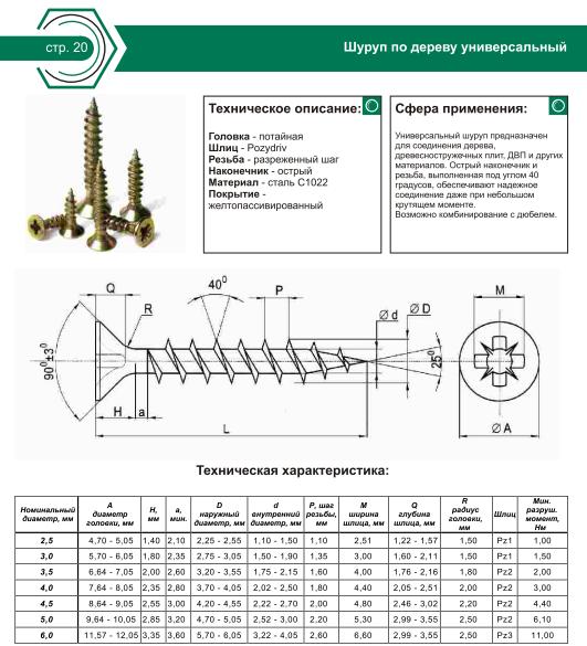

WEREG написал : В ромашку играем?

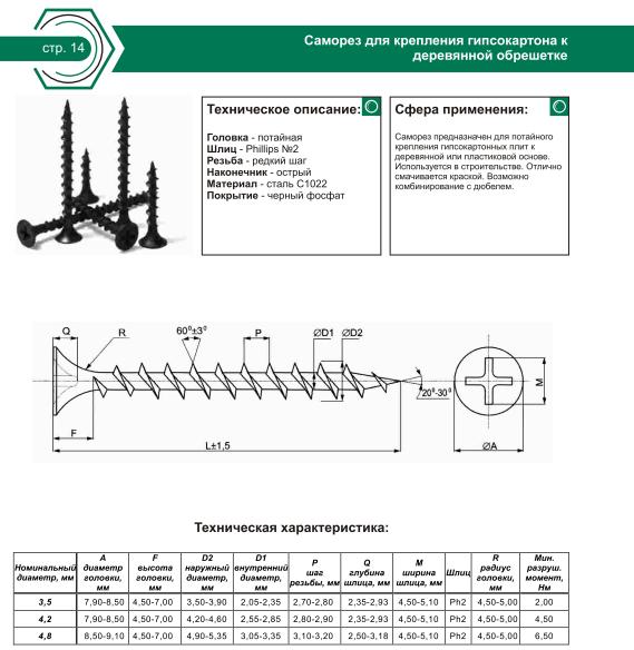

Черные прочнее. Вот например из каталога "метизный двор": черные 4.8 держат момент больше чем 5.0 желтые. P.S. но все равно не сравнишь, т.к. полного совпадения по диаметру нет

Samar написал : Вот например из каталога "метизный двор":
и этому бреду можно верить?радиус головки чёрного 5мм:D

алекс851 а что не так ?

бракодел а что так?у них шляпки 1 см?

алекс851 а разве радиус внутреннего закругления напрямую влияет на диаметр шляпки ? ( он вроде там и бесконечности может быть равен )

алекс851 написал : радиус головки чёрного 5мм
Вот это я не заметил, спасибо. Разница радиуса в сопряжении головки и стержня значительна ( у черных - R5, у желтых - R1.5), если материал одинаковый саморезов (а это скорее всего так), то черные намного прочнее.

бракодел,там как бы диаметр указан!

алекс851 Я вроде не прогуливал черчение ,но на всякий случай проверил. Помню еще:) Коллега там указан радиус скругления! Для досуга: Это вам http://gk-drawing.ru/plotting/size-diameter.php про обозначение диаметра Это вам для http://gk-drawing.ru/plotting/size-radius.php для радиуса.

vadim d вот уж фиг вам!я понимаю - выходные,перепой,усталость,знания черчения. но внимательность никто не отменял!будте так любезны гляньте в таблицах второй столбец;)
