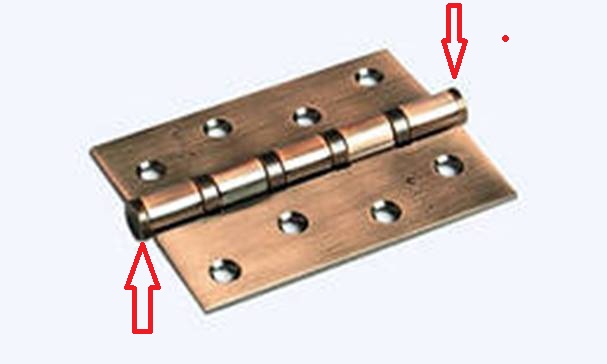

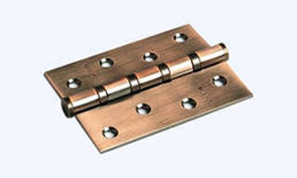

ЛеМар, для петель используйте штатные, для ручек - 2,5-3*16 мм-по 6 шт. на каждый комплект ручек и по 4-6 на каждый комплект сан/тех заверток. проще купить пачку)))))
27.04.2013 в 21:15:32
Да и у петель порой бывают такие шурупы,что волосы дыбом-больше гвозди напоминают с тонкими витками резьбы.
27.04.2013 в 21:19:27
debe, у ренза если память не изменяет штатные шурупы вполне нормальные и имеют размер 3,5х18 вроде
27.04.2013 в 21:53:09
По мне так оптимальный размер саморезов для ручек 3х16 . Биту в таких гораздо сложнее провернуть , чем 2.5х16 да и тело самореза чуть толще , соответственно держат лучше.
