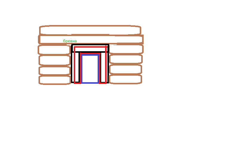

Joss
Joss
Регистрация: 30.10.2012
Чебоксары
Сообщений: 252
04.12.2012 в 23:40:02
коричневым-бревна, черным- брус жесткий, не привязан к срубу, якобы по нему когда дом садится станет с ним не чего не произайдет, синим- дверь с коробкой, красным наличник. Ставились двери без запенки, тк как дм экологически чистый. Вопрос, двери замерял по черному брусу, ставил тоже по нему, наличник, не точто до бревен не доходит он ж и брус незакрывает, что можно в таком случае сделать? двери "твой дом" наличники- телескоп. с обратной стороны доборы, ситуация аналогичная. диаметр бревен 19 см, толшина бруса 60 на 100, световой проем 780 на 2080..... Что предложить заказчику чтобы закрыть брус?
