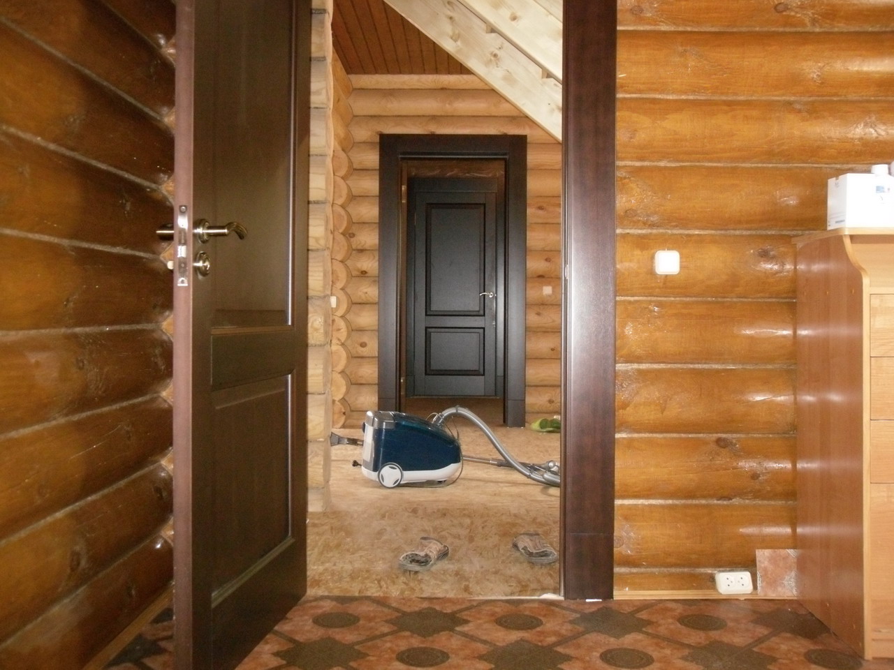

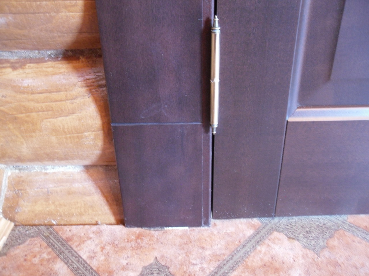

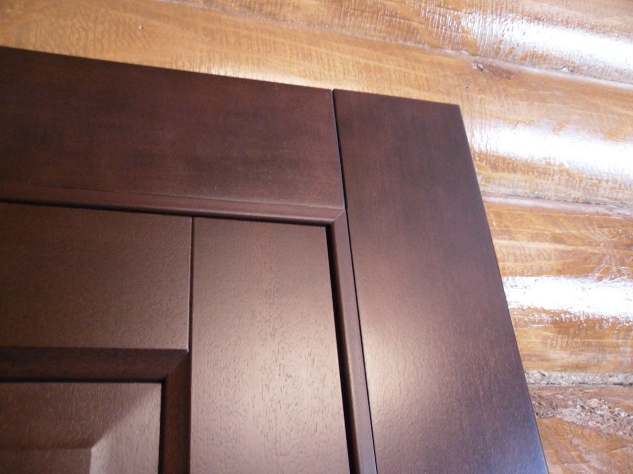

По фоткам понятно - вместо наличников использованы доборы.Незаглушенный паз у добора никого не напрягает.Коробка и добор немного доработаны фрезером.По высоте доборы коротки.Снизу напросились банкетки.Стык по линии нижней филёнки.Эдакие вот наличники стоят в одной плоскости с полотном.Смотрится оригинально.Работа - апрель2011.Недавно виделись с заком; полёт нормальный.
