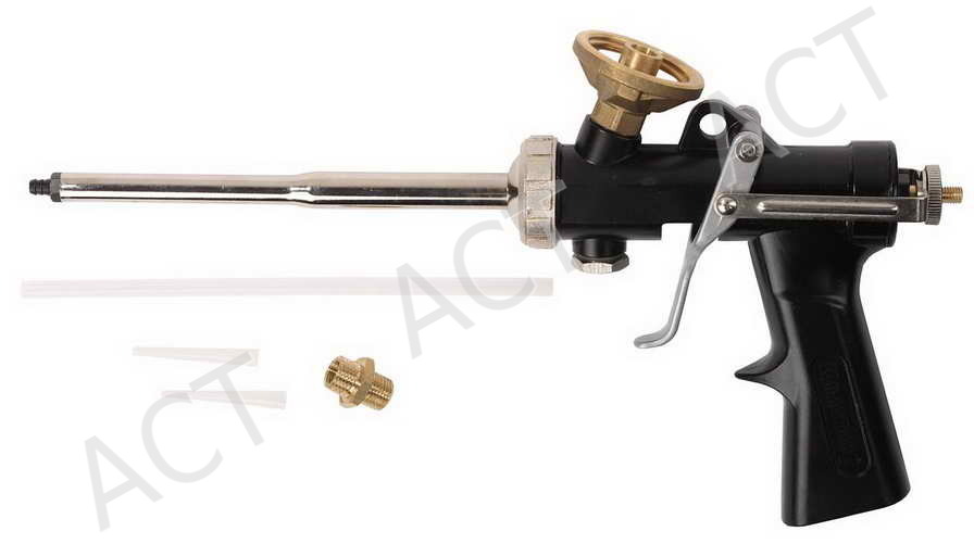

HEHyA4O написал : разбудить жабу на новый пистолет.
http://www.vseinstrumenti.ru/instrument/pistolety/dlya_montajnoy_peny/kraftool/pistolet_kraftool_industrie_1-06853/ Три года пользуюсь, ни разу не подводил. Цельнометаллический корпус. Кстати кому-то пригодится, всегда держу с собой ацетон. Запенил, клапан протёр, и пистолет всегда в чистоте. Ацетон с ходу растворяет пену (пока свежая), мало-ли куда она зараза угодить может-всё бывает. Промывкой пользуюсь редко, на пистолете всегда балон. Пустой снял, капнул на держатель ацетончика, и свежий прикрутил.
