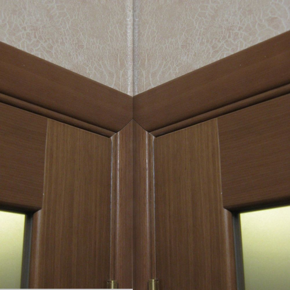

Дверник написал : ось-а там че дальше будет-хз! ))
Давеча такая картина была с паладиумом из пакетика, более того шарик вообще отсутствовал.
osetro написал : смущает только стыковка наверху
Ежели распускать оба вертикальных наличника, то так же нужно подрезать и оба верхних в той же плоскости на 45"
что смущает?

vadim d написал : Двери стоят относительно друг друга условно под 90 грд, а не в одной плоскости.
Теперь понятно.
WEREG написал : http://i069.radikal.ru/1301/22/f159814dfadc.jpg
что смущает?
Вот и я о том-же. Повторюсь, та-же картинка, пилим 45" по зелёной линии.
osetro написал : Подскажите эстетичное решение
ИМХО: с эстетической точки зрения, считаю самый оптимальный вариант.

WEREG написал : что смущает?
типа вот так?
А двери не будут ли биться друг об дружку ручками?

vadim d написал : Это фотошоп?
Внимательный , похоже да.
ну, почти (другая программа, более простая). Да, хотел прикинуть на что похоже. И мне совсем не понравилось.

Для наглядности самое то! Именно это и имел виду:
vadim d написал : Постраться бы и сделать так ,чтобы от угла до коробок было равное расстояние, смотрелось бы более интересно.

Samar написал : А двери не будут ли биться друг об дружку ручками?
Бывают такие квартирки где дверь на кухню перпендикулярно рядом расположенной двери в туалет, кухонька мизерная вот народ таким способом сторону открывания и меняет.
Это и паинтом можно сделать, но идея по горизонтали отразить зачётная :)

"Бывают такие квартирки где дверь на кухню перпендикулярно рядом расположенной двери в туалет, кухонька мизерная вот народ таким способом сторону открывания и меняе" . Сегодня с подобной ситуацией двери и ставил, в комнату купе сделал, туалет обычная левая дверь
