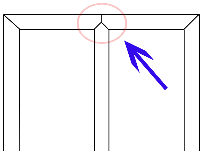

Ребята подскажите с точки зрения эстетики. Имеется стыковка дверей буквой (Г-образно), боюсь один наличник прейдется распускать у одной из дверей целый не встает в месте стыковки. Может распускать оба одинаково до половины (тоесть был 7см стал 3.5см у каждой дверки). Наличник полукруглый непонятно как на верху он будет сопрягаться. Подскажите эстетичное решение кто сталкивался.

osetro написал : Может распускать оба одинаково до половины (тоесть был 7см стал 3.5см у каждой дверки). Наличник полукруглый непонятно как на верху он будет сопрягаться. Подскажите эстетичное реше
Смысла не вижу, если один влазит целиком, то и ставьте его как есть, а второй на него впритык.
зы можно конечно усложнить решение, но для этого нужно чтобы плоскости стен и соостности обеих проёмов/коробок совпадали, но это в принципе практически нереально, но если такое предположить, то правильнее будет распустить оба под углом 45". Точно состыковать, склеить и устанавливать в собранном состоянии.

osetro написал : Наличник полукруглый непонятно как на верху он будет сопрягаться. Подскажите эстетичное решение кто сталкивался.
Если я Вас правильно понял, то вот как вариант.

WiTalik, Двери стоят относительно друг друга условно под 90 грд, а не в одной плоскости. Постраться бы и сделать так ,чтобы от угла до коробок было равное расстояние, смотрелось бы более интересно.

WEREG написал : если один влазит целиком, то и ставьте его как есть, а второй на него впритык.
+100500))))

Дело в том что это самое видовое место в квартире и абы как не хочется, мне тожа кажется что красивее упилить наличники одинаково до половины, смущает только стыковка наверху

osetro написал : стыковка наверху
45 градусов в вертикальной плоскости.
