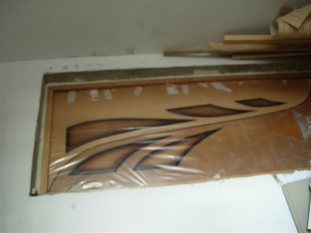

07.09.2009 в 15:23:52
Здравствуйте! подскажите пожалуйста чем можно заделать эти щели между дверью и стеной:

str1 написал : эти щели между дверью и стеной:
Плиз сфотайте дверь целиком, под углом к ней в 45 градусов, желательно что бы в кадр попали сами стены со щелями, по всему периметру коробки, тады и выводы делать мона будет.

str1 написал : Здравствуйте! подскажите пожалуйста чем можно заделать эти щели между дверью и стеной:
WEREG написал : Плиз сфотайте дверь целиком, под углом к ней в 45 градусов, желательно что бы в кадр попали сами стены со щелями, по всему периметру коробки, тады и выводы делать мона будет.
Не сочтите за ОФФ, но, по-моему, это как раз мой случай. Точно с такой же проблемой мучаюсь и еще так и не придумал как решить... Посему, подсуну свои фотографии, ибо, как мне кажется, ситуация в точности такая же... Ну а, за одно, может, и мне кто сможет подсказать - как такое заделать?

07.09.2009 в 16:28:31
str1 написал : http://i021.radikal.ru/0909/7b/7008823a0d4f.jpg http://s46.radikal.ru/i111/0909/a7/f0e537393d71.jpg http://i069.radikal.ru/0909/9d/8e276c788e73.jpg
Zilius написал : Не сочтите за ОФФ, но, по-моему, это как раз мой случай. Точно с такой же проблемой мучаюсь и еще так и не придумал как решить...
Глубина стен в обоих случаях больше, чем глубина коробок, нужно использовать доборный брус, который является стандартной опцией у большинства производителей. С помощью оного добирается глубина коробки и уже на него крепятся наличники.
2str1 именно вам, нужно снять верхний наличник и установить добор формой буквы "Г" или "П", по глубине левой стены. Есть ещё старый совковый способ, распустить наличники, по ширине, но это на любителя...
07.09.2009 в 16:37:30
WEREG написал : 2str1 именно вам, нужно снять верхний наличник и установить добор формой буквы "Г" или "П", по глубине левой стены.
А чем замазать щели по бокам?

07.09.2009 в 16:47:38
str1 После установки добора, щели между им и стеной закрываются наличником, никаких других щелей быть не должно.
