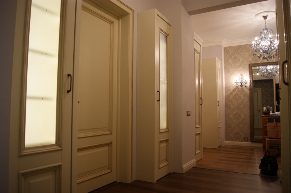

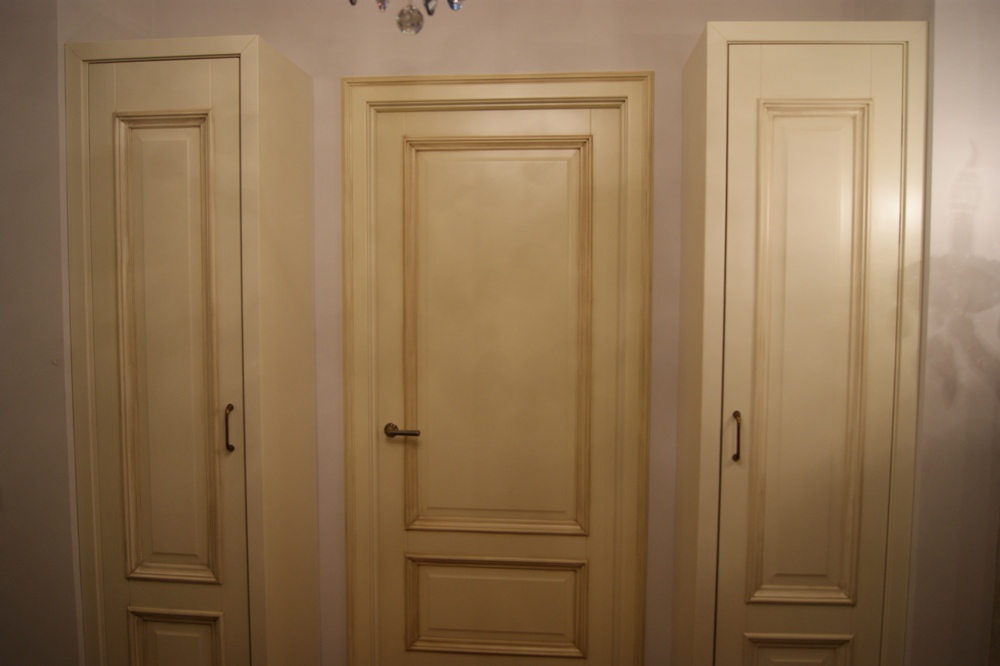

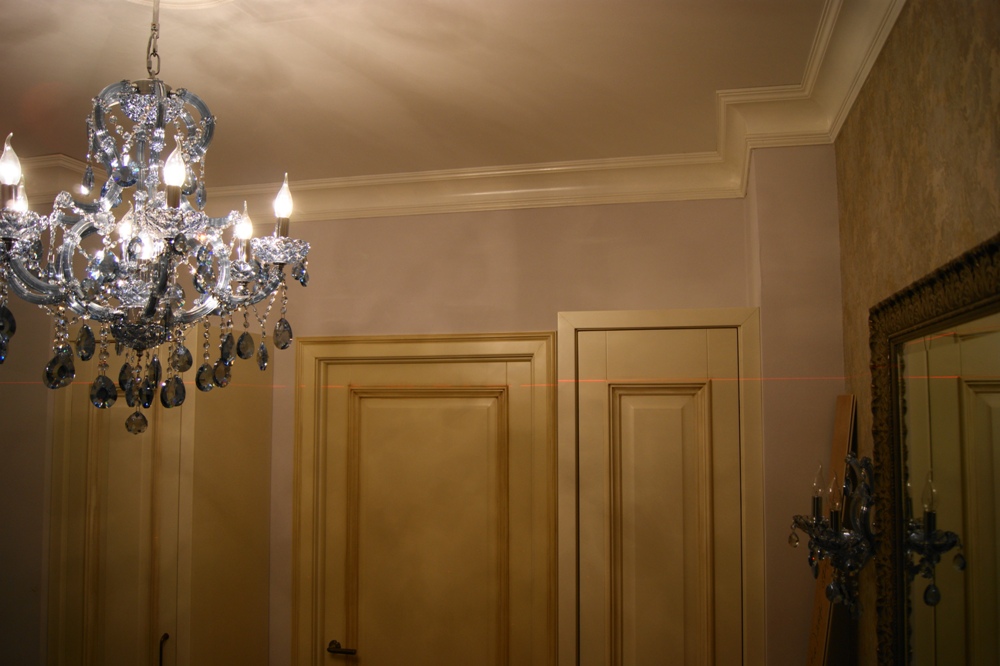

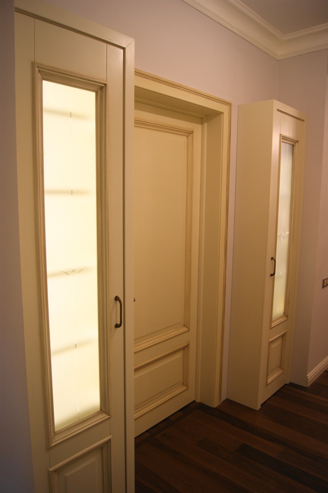

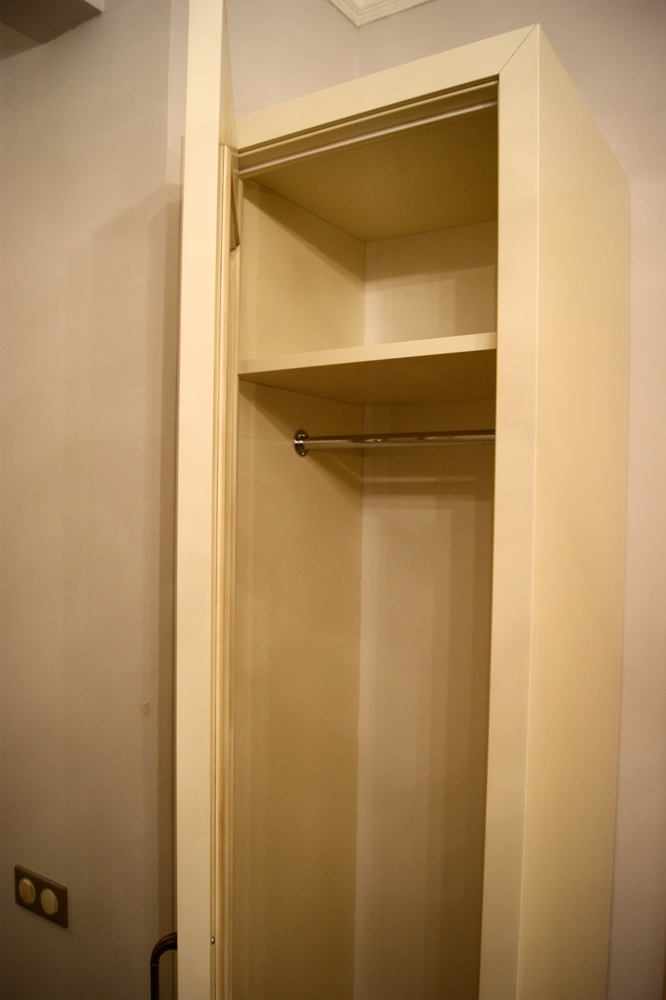

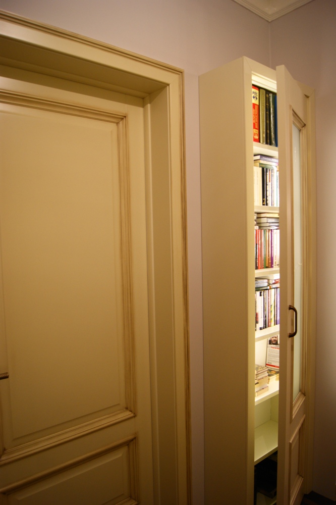

Занимаюсь установкой довольно долго и больше всего убивает рутинность, когда поступило предложение взяться за эту работу не долго думая согласился.Что то свежее,,кое где нужно поразмыслить да и просто прикольней чем работать на "автомате" зная что завтра будешь делать тоже самое ,что и сегодня. Самое страшное -ты знаешь,даже уверен ,что будешь делать после завтра. Библиотечные шкафы Клиент в купе с дизайнером захотели себе заиметь шкафчики в стиле межкомнатных дверей. Двери "Гарант" патина-шматина эмаль слоновая кость (крошево :( )и сплошной не стандарт. Тапками сильно не кидайте ,столяром ни когда себя не считал и до этого очень далеко, делал так как мог. Шкафы цельнно клееные как говорится не единого гвоздя. кроме задней оргалитовой стенки. Петли скрытые(отчет не давно выкладывал) в роли дверцы выступает собственно дверь не стандартных размеров , боковые ,нижние и верхние элементы это тоже своего рода дверные полотна только гладкие (делали из того что может предложить фабрика ,а она изготавливает двери отсюда и столь специфичные заготовки),полки 24 мм мдф. два шкафчика для одежды четыре шкафчика аля библиотека подсветка- пожелания клиента
Филенки на одном уровне это мое так как двери в шкафчике и двери в комнату разнятся по высоте нужно было просчитать,что бы все совпало . Двери и шкафы заказывались в разное время, но все обошлось.

vadim d, Гиганты....;)

eric написал : Гиганты....
2300 мм. мата в подъезде при подъеме этих....(в сборе) на пятый этаж
