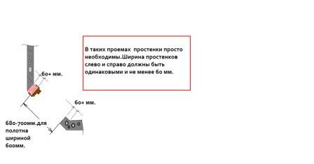

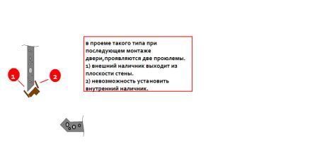

WEREG, имеешь ввиду простенок слева.
Как то рисовал для другого объекта ,но суть будет ясна.
