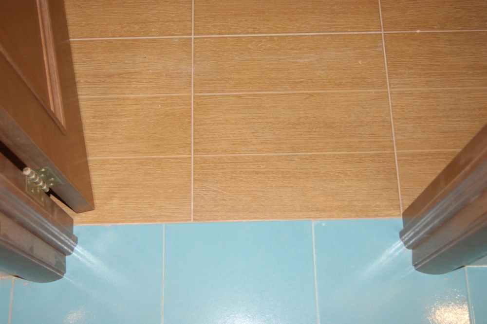

Если проем находится рядом с перпендикулярной стеной простенок от этой стены должен быть не мене 5-6 см.Проем должен быть вертикален -горизонтален по всем плоскостям,не смотря на очевидность этим часто пренебрегают.Стык напольных покрытий должен проходить под дверным полотном.От плоскости ,в которой открывается дверь, отступаем вглубь проема 1.5 см делаем стык.(см.фото)

vadim d написал : (см.фото)
Чудная фотка ))

WEREG написал : Чудная фотка ))
в смысле?

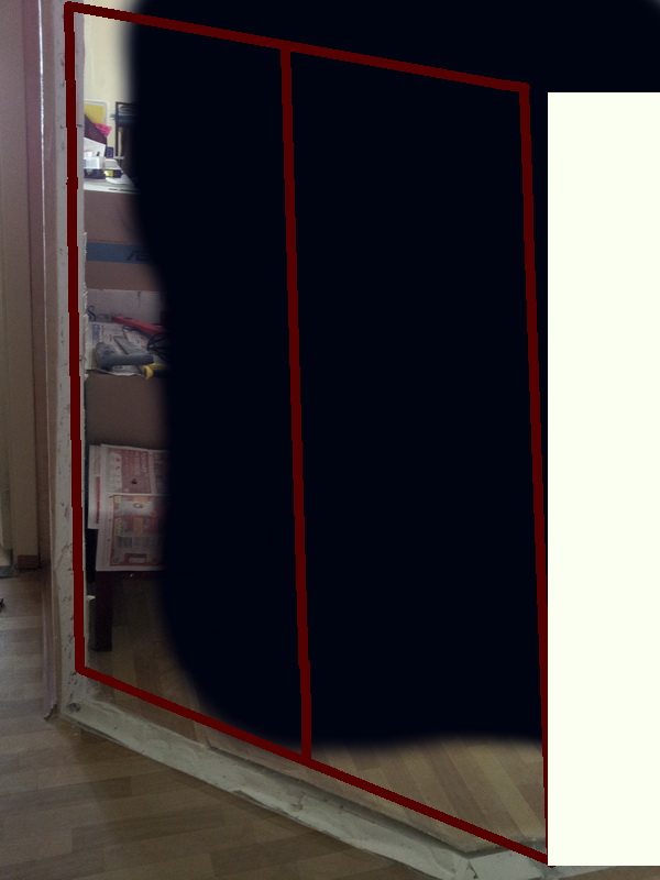

Всем доброго дня! Мастера, подскажите пожалуйста, мучает вопрос установки дверного блока с двумя распашными дверями в гостинную. Раньше двери стояли в одной плоскости со стеной(правее на фото), но сейчас выломан угол гостинной и старый проем заложен ПГП(гипсолитовыми плитами). Соответственно жесткость этих блоков не велика, да и крепление коробки будет производиться к ним под углом(В левой части пролома). Но вот как это сделать, никак не могу сообразить? Да, двери будут открыты естесственно внутрь комнаты.:o
  1. Зафиксировать коробку к этим ПГП-стенам, просверлив под углом отверстия в коробке соосно стене?
  2. Сверлить отверстия перпендикулярно коробке? Но тогда может ответная часть крепления банально вылезти "на улицу" из стены, или даже выколоться кусок гипсолита?
  3. Закрепить пластины для работы с гипсокартоном на коробку и потом подогнув их по профилю стены, закрепить к стене?
  4. Возможно есть еще какие-то варианты(или типа закладных в стену) крепления?

Gentleman написал :
  1. Закрепить пластины для работы с гипсокартоном и потом подогнув их по профилю стены, закрепить?
  2. Возможно есть еще какие-то варианты(или типа закладных в стену) крепления?
По гипсолиту два эти варианта и использую, только гипрочные подвесы креплю к коробке сначала, а потом уже к проёму (скрытый монтаж). По закладным спиральное сверло по дереву ф28 мм + черенок для граблей, достаточно захода в стену 100 мм, его закрепляю саморезами на 45 внутрь стены (открытый монтаж).
eric написал : Шалом Амигос!
Здарова! Так есно в смысле зачётная, контраст пола хороший, да и ваще нужная фота, всё собирался-собирался сфотать, но так и не собрался ))
Gentleman написал : да и крепление коробки будет производиться к ним под углом
Порекомендовал бы пока не поздно сделать на этом углу плечо для установки наличников, а то потом если так оставить, как эти наличники ставить будете и как их сопрягать потом с верхним ваще загадка?!
