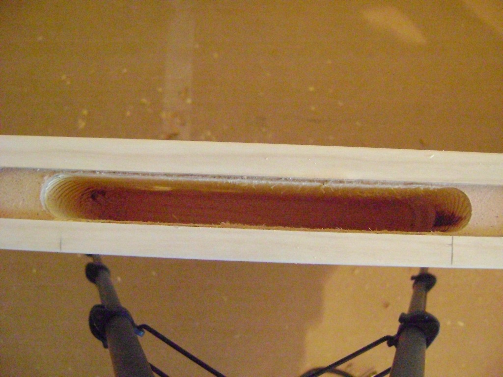

stasalt написал : Это заводское исполнение, в чем тут ненадежность и опасность…
ну да, а если использовать сразу пару удлиннителей, то можно и совсем короткой фрезой работать, это ж заводское....)))))))
hugos
hugos
Регистрация: 15.03.2010
Смоленск
Сообщений: 3093
12.04.2013 в 10:58:38
опасное это дело,на 8 см пазовую фрезу вглубь загонять,может сорваться в "штопор" на сучке или скобе ))) да и фрезу попортить недолго под пластину красиво паз отфрезеровать а под сердцевину высверлить перовым или по дереву сверлом,стамеской подправить только помидорами не кидаться )
HortGm
HortGm
Регистрация: 15.03.2013
Зеленоград
Сообщений: 402
12.04.2013 в 11:18:35
stasalt написал : А что мешает поставить такой удлинитель, на любой фрезер, увеличив вылет фрезы
Какой в этом смысл, на рабочий ход фрезера это никак не повлияет
WEREG
WEREG
Монтаж дверей
Регистрация: 08.09.2006
Сообщений: 8906
12.04.2013 в 11:30:53
hugos написал : может сорваться в "штопор" на сучке или скобе )
Это всё домыслы, было бы опасно не было бы фрезеров с ходом корзины 80 мм, фиолентом с 8 цангой, это делать явно не вариант, что касается самой фрезы то победиту до скоб или сучков ваще всё равно, он их не замечает на таких оборотах.
hugos написал : под сердцевину высверлить перовым или по дереву сверлом,стамеской подправить
Сам таким спосособом врезал замки всё это время, и убеждал себя что это "некрасиво" не видно, но это и есть основное отличие заводской врезки от бытовой, паз должен быть ровным, который не стыдно показать.
зы помидорами кидаться не буду, просто стремлюсь к идеалу.

HortGm написал : Какой в этом смысл, на рабочий ход фрезера это никак не повлияет
Тогда для чего из сверла фрезы делают…
HortGm
HortGm
Зеленоград
Сообщений: 402
13.04.2013 в 18:22:18
stasalt Какие фрезы из сверла, вы о чем, есть спиральные фрезы которые работают по принципу сверла с большей эффективностью фрезеровки и стружкоотвода, чем прямые пазовые, да и тут речь вообще шла о рабочем ходе самого фрезера который никак не зависит от длины фрезы
