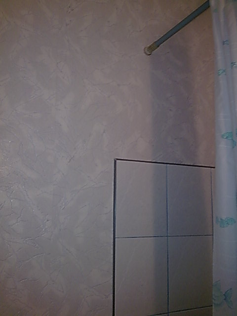

Fсем доброго времени суток!!!!!!!! На форуме хотел найти тему по поклейке обоев в ванной комнате(совмещённый)но ничего не нашёл.
Ну уж очень хочется мне поклеить обои в ванной.В районе душевого поддона будет плитка, а по периметру обои такие весёленькие с цветочками.Каким клеем нужно пользоваться, и вообще какие обои можно/нужно использовать?
Заранее благодарю за ответ!

вообще то я бы не советовал обои в ванную, в особенности если Вы любите горячий душ - кратковременное удовольствие. Плитка, краска, панели там какие влагостойкие (пластик, металл), но не обои.

У меня были обои в ванной и туалете. Через год - жалкое зрелище. Лучше плитки ничего нет.

очень даже можно!
Если вас не топят соседи, у вас сухие стены и нормальная вентиляция - клейте виниловые обои и ничего не бойтесь! клеить лучше на ПВА - этот клей условно необратимый, то есть от воды практически не размокает и обои держатся очень крепко. Захочете - не оторвёте. :p

Виниловые обои на обычный виниловый клей - 9 лет в ванной такой вариант. Вентиляция - средней паршивости, естественная. Пару раз подклеивал отошедшие уголки ПВА. Первый комплект обоев продержался 6 лет.
На фотке обои (2 зимы) на "холодной" стене, выходящей на лестничную площадку.
...."клеить лучше на ПВА"..... - вот это потом жесть :)

2 niki78 1) После высыхания обоев пройдитесь прозрачным герметиком по местам примыкания обоев к плитке. 2) Стыки обойных полотен у меня не расходились, хотя "холодная" стенка конденсатом покрывается изрядно.
