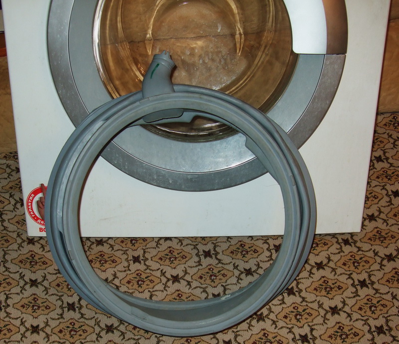

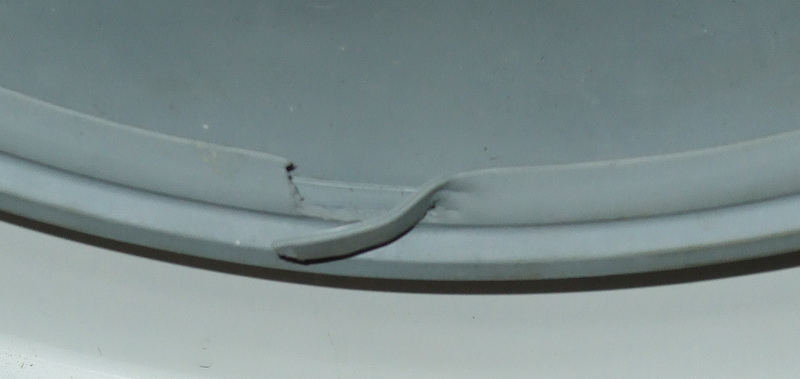

Сегодня случилась вот такая беда внизу порвалась уплотнительная резинка и теперь пропускает вода кто нибудь знает как разобрать такую машинку и поменять резину или можно как-то заклеить , на сколько денег попал, самое интересное машине нет и года

Спереди резинку к корпусу как правило прижимает проволочное кольцо с резинкой - посмотрите внимательно - найдёте. Далее снимается передняя стенка. Потом манжета примерно таким же проволочным кольцом закреплена на баке. Если уметь - 10...20 мин на замену.
svaga70 написал : или можно как-то заклеить
забудьте....
svaga70 написал : на сколько денег попал,
позвонить в сервис и узнать....

BV написал : Спереди резинку к корпусу как правило прижимает проволочное кольцо с резинкой - посмотрите внимательно - найдёте. Далее снимается передняя стенка. Потом манжета примерно таким же проволочным кольцом закреплена на баке. Если уметь - 10...20 мин на замену.
спереди я уже снял проволочное кольцо ,осталось разобраться как снять переднюю стенку и как манжет там крепится, может все это дело меняется через заднюю стенку
Сообщений: 140138
27.10.2008 в 10:26:55
svaga70 написал : и как манжет там крепится,
примерно таким же кольцом на баке
svaga70 написал : может все это дело меняется через заднюю стенку
через "зад" такие дела не делаются :)
Частенько бывает необходимо сначала снять верхнюю крышку, это помогает снять верхнуюю фронтальную панель управления.... а под ней уже может быть крепеж передней стенки.....

Спасибо за дельный совет действительно минут 10-15 и передняя стенка снята осталось найти манжет и все будет гут PS вторая ссылка не рабочая
Сообщений: 140138
27.10.2008 в 11:17:51
2svaga70 Удачи :)
Напишите - за сколько удалось найти манжет....?
PS Будете одевать кольца стальные кольца/пружины назад - берегите руки! Помогут длинногубцы и токая стальная проволока - пропускаете в стягиваемые части и наматывая на длинногубцы стягиваете концы стального кольца.

2svaga70 Пока новую не нашли, поставьте пробоиной в верх, может и не захотите новую искать.

уже хотел но там не получится, сверху подключается к лотку куда засыпается порошок, Дефицитная однако штука эта манжета не знаю прям что делать
