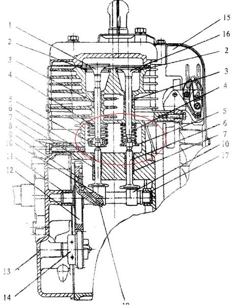

Djuse написал : на рисунке отмечен красным кружочком клапан об котором пишите
хочу уточнить...на вашем рисунке вообще другой двигатель ,с расположение цилиндра под углом.Мой двигатель обычный ДМ какой-то

Извините, но по моему, рано трубить победу, споры вокруг этого сапуна будут продолжаться, да и проблема не решена. Я выскажу свои может и крамольные мысли, только не бейте. Посмотрите на рисунок, камера к которой крепиться клапанная коробка изолирована от картера. И коробка в этом случае служит для смазки втулок и клапанов, ну и отсоса газа( куда ему деваться).А вот, что пишет товарищ на форуме (http://www.cofe.ru/garden/ubb/noncgi/Forum4/HTML/000472.html) Уважаемые владельцы МБ-1! У меня старенький "Луч". Появилась проблема - при нагрузке через клапанную коробку в карбюратор "гонит" масло. Попробовал в разрыв поставить что-то типа отстойника. За время культивации 6 соток слил из отстойника 200 гр масла. Конечно, чем ниже уровень масла, тем дольше наполняется отстойник. Но так и до "кулака дружбы" можно дойти. Прошу совета, как избавиться от этой напасти .
А ведь он снял трубку и карбюратор не создает разряжение и значит газы выталкивают масло и клапан в коробке не причем.
Мой вердикт: Прорыв газов в картер, пора менять кольца.

Pa2 написал : Попробовал в разрыв поставить что-то типа отстойника. За время культивации 6 соток слил из отстойника 200 гр масла.
масло при работе двс находится в виде масляного тумана,при прохождении газов через сапун масло отделяется от газов ,находящемся в сапуне либо клапанной крышке сепаратре в виде нескольких слоёв металл сетки ,пачки пластин с отверстиями ,лабиринтного типа ,есть центробежного типа, и пр,лепестковый,либо шариковый клапан в сапуне никакого отношения к сепарации масла не имеет,и работает как обыкн клапан,при движении поршня вниз под поршнем создаётся избыточное давление плюс неизбежный прорыв газов из ЦПГ, всё это дело через сапун отводится из двигателя клапан служит для предотвращения засасывания бензовоздушной смеси при выводе шланга сапуна в карбюратор в картер при движении поршня в верх и сглаживания пульсации и следовательно скорости потока, в многоцилиндровых моторах такой необходимости нет т.к. компенсатором пульсации служит больший объём картера и разность движения поршней, если вы уверены в исправности ЦПГ обратите внимание на сепаратор не проходят ли газы минуя его, огрехи сборки, забит шламом и т.д.если вам понятен принцип, легко устраните причину, но сапун надо будет разобрать,иногда устранял огрехи сборки после жалоб владельцев на замасливание возд фильта при новом моторе ,просто щели в литье клап крышке поксиполом замазывал , дольше крышку снимать.

mazi5 написал : но всё равно масло течёт вот думаю надо клапана
клапана могут влиять на расход масла,при изношенных маслосъмн колпачках ,или при их отсутствии при износе стержня клапана и направляющей,но к течи масла из сапуна никакого отношения не имеют ,ещё одна из причин стремление владельцев залить масла поболее ,по принципу лучше смазыватся будет,этого делать не следует
