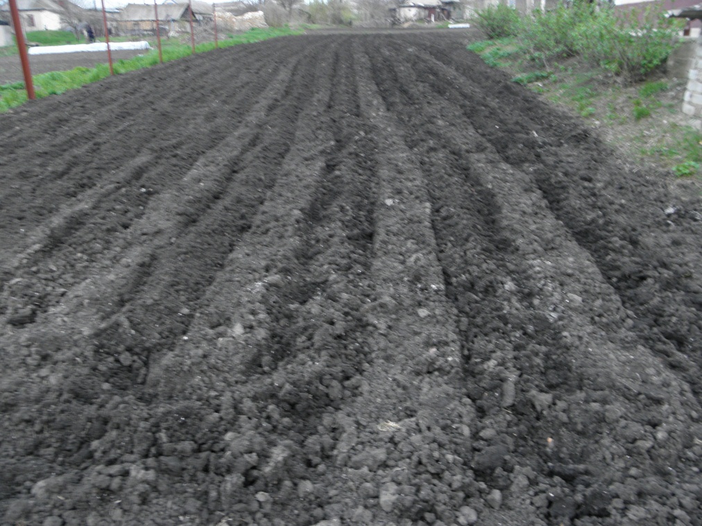

SPASATEL написал : Хоть на фото увидел как работает Ваш "зверь" на "ежах".
И Вам не хворать, а вот и кое какое видео... http://www.youtube.com/watch?v=U_hLOPra4jA&feature=youtu.be Воочию, конечно лучше... смотреть...

LeonidS написал : а вот и кое какое видео...
Можно сказать идеальные условия. Хорошо идёт:clapping Моя Зирка-105 с весом 120кг вряд-ли будет ползти вперёд на таких "ежах"-зароется, хотя... кто его знает. Сегодня вкинули с супругой картофан, 19 вёдер за 2,5 часа. Очень понравилось нарезать борозды реверсным плужком ПЦ-1-18(приобрёл в прошлом году у Василия Семёновича из Лимана, торгует на рынке). Ушастый окучник дал поганять соседу. Борозды закрывал ДО в ручном режиме.

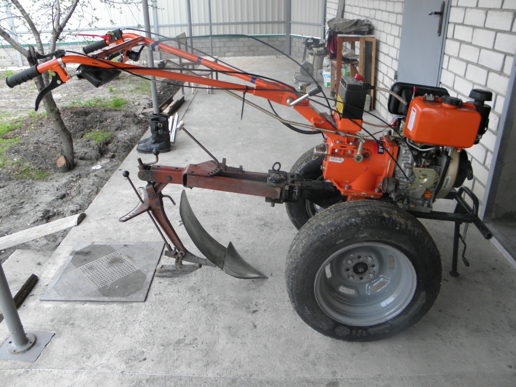

Всем здрасте,подскажите пожалуйста,на моем каскаде сильно нагревается бензобак,это вобще нормально?

retort написал : на моем каскаде сильно нагревается бензобак,это вобще нормально?
Если это глушитель то усе путем....:)

21.04.2012 в 13:41:57
retort написал : Всем здрасте
И Вам не хворать, если на Вашем такая же компоновка как на этом фото, то греться обязан, от коллектора (выхлопной трубы) до бака "всего ничего", вот он и греется, но я как то этим 12 лет не заморачивался, вот заливную горловину бака сразу переделал, горловину с "Москвича" приварил, чтобы без лейки обходится... Только глушачек у меня "пансамклэпав"
