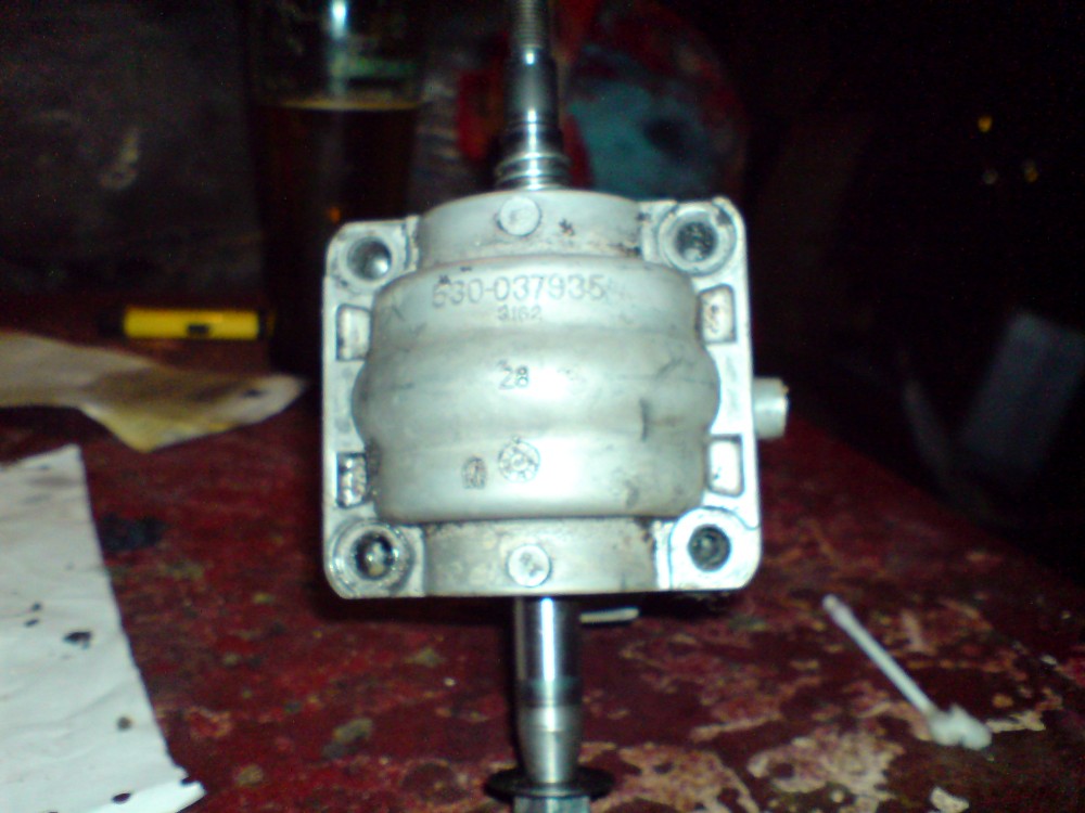

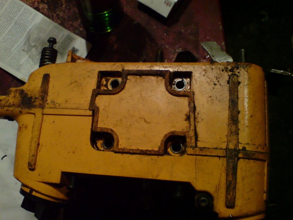

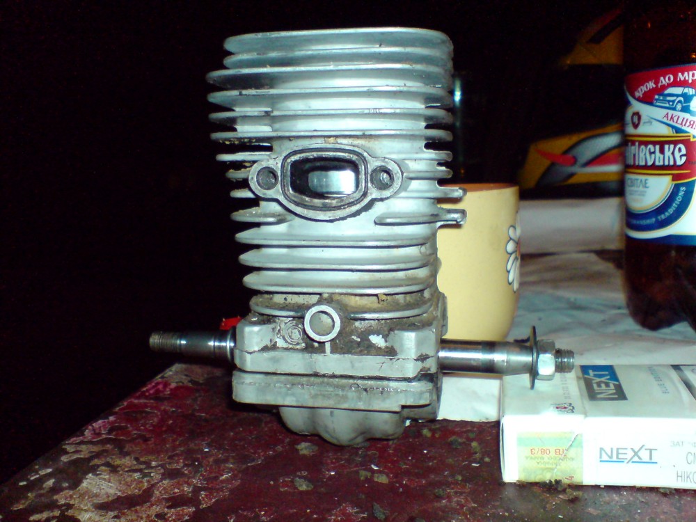

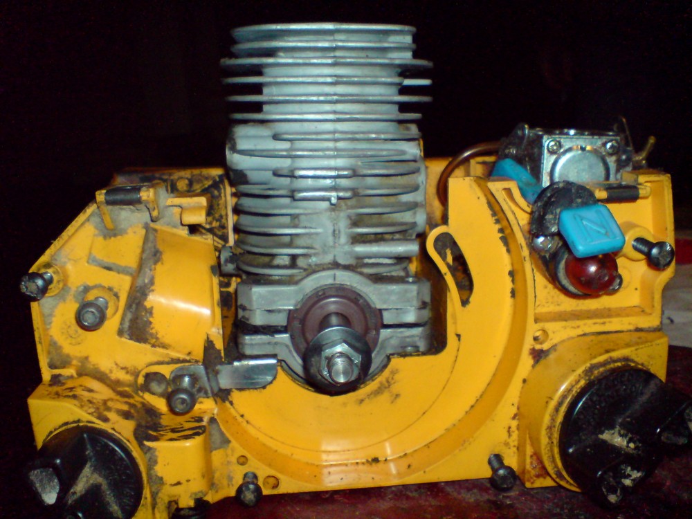

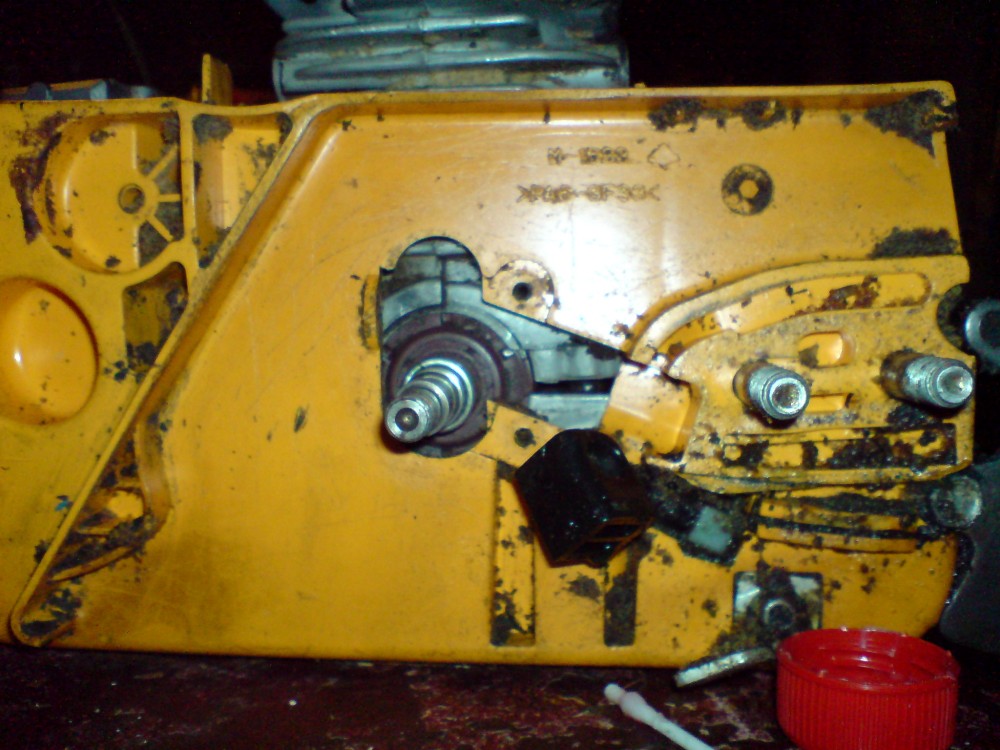

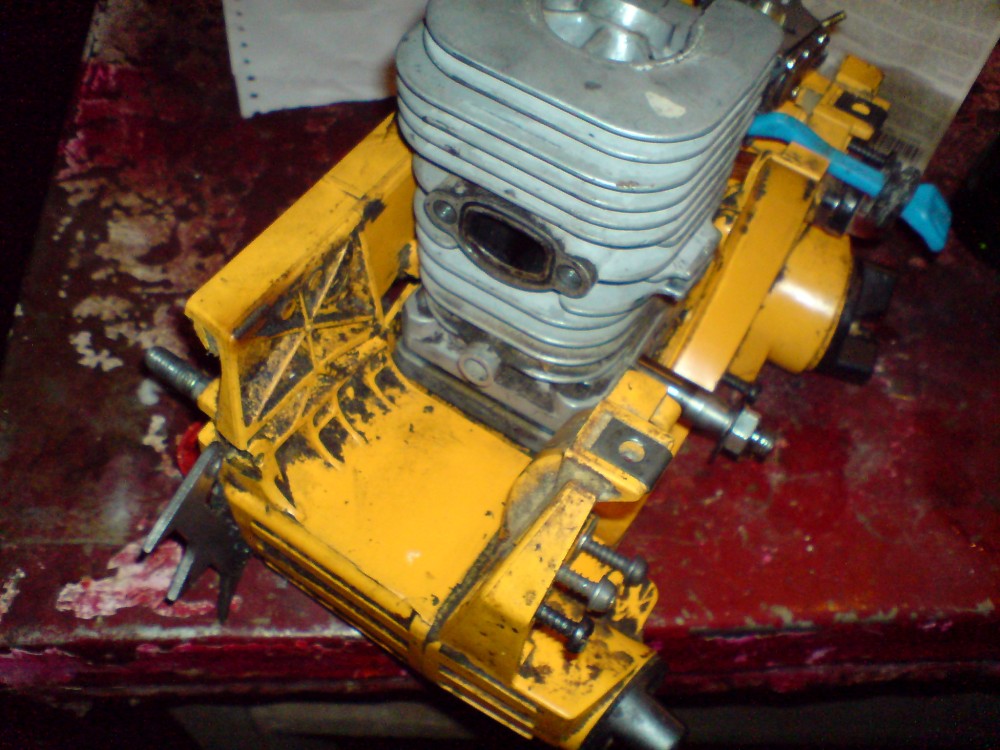

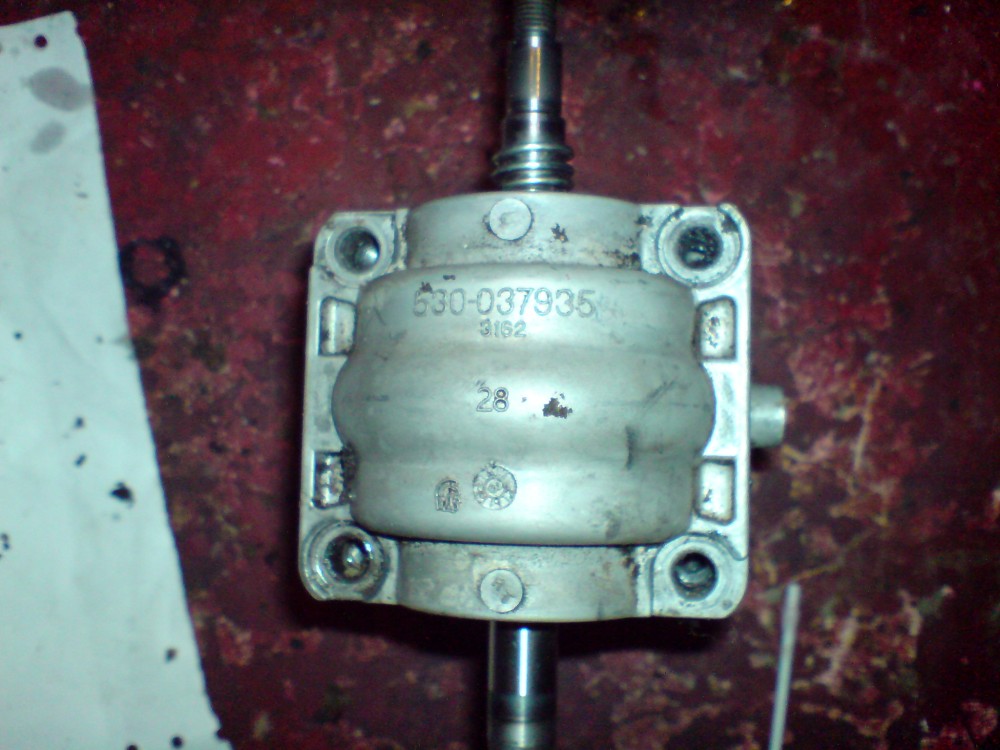

Привет, вот фотки. И по поводу стыковки двигателя с механизмом может лутше тарелку установить на вал устройства а сцепление оставить на месте (на подобии Урала)

Спасибо orex. Из фоток стало понятно, что нижние четыре болта не только крепят мотор к корпусу,но и сам мотор соединяют. Поэтому поостерегусь их выкручивать-закручивать. Можно бы выточить цельно -шкив монолитом с корпусом муфты,но там же нужен подшипник,это какой класс обработки нужен...

Мне тяжело что-то рекомендовать по поводу установки на мотобур данного мотора. С мотобуром имел дело только он был на основе б\п Урал с использованием редуктора, б\п Урал имеет 6200 парнтер примерно до 13000 оборотов, если подать эти обороты напрямую на шнек будет неочень весело, без редуктора я думаю нельзя, или шнек поломает или руки. Можете сфоткать мотобур что у Вас есть, или он будет полностю самоделка? Если этот мотор думаэте использовать только на мотобуре то может лутше продумать крепление мотора сразу на раме.
