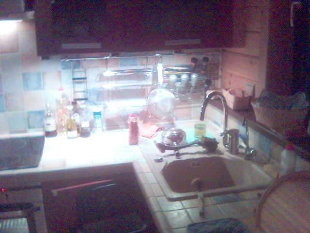

Неожиданные вопросы... А почему волнуют узенькие края фанеры? если бы была обычная дсп, это пожалуй, куда слабее. У меня два слоя фанеры и ниша, предполагаю, несколько меньше, чем сама варочная (она внакладку идет)

Вы собираетесь на Вашу фанеру укладывать эластичный ПВХ ламинат или жёсткую плитку на жёсткий клей? Вторая причина, почему я использовал металлический профиль, это внутренний размер (высота) плиточного канта, который имел внутренний размер 40 мм. Этот профиль облегчил таджикам укладку. кухня была П-образной и стоило труды свети швы так чтобы не было заметно стыка на столе и фартуке.

На фанеру - плитку, специальную для столешниц, толщиной 1 см Про жесткость клея не знаю, еще не пробовали.

Мельница, вопрос о жёсткости был риторическим. Те деформации, которые легко переносит ПВХ ламинат, плитка на жёстком клее может не вынести. База духовки обычно не имеет перекладин спереди под столешницей, которые могли бы придать жёсткость последней. Кто нибудь сядет, обопрётся или наступит ногой и ..... В России не только с дорогами беда. Полезно это помнить. Придет в светлом будушем ремонтник чинить вытяжку, не успеете слово сказать, как его нога уже будет стоять на Вашей столешнице.
