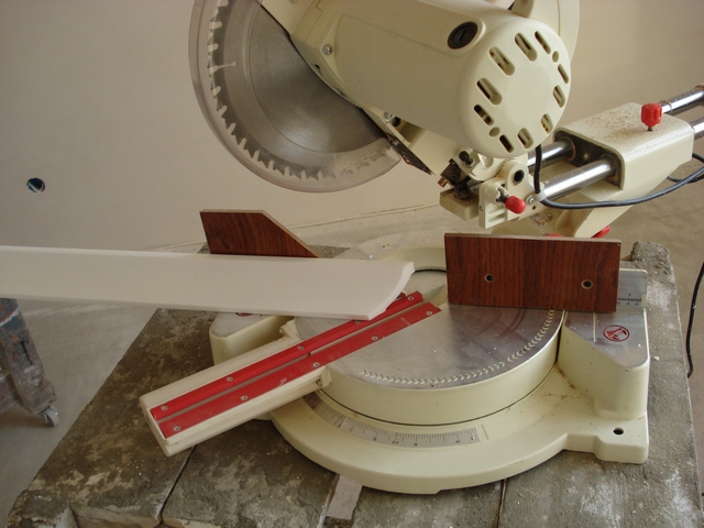

Мягкие тоже не совсем адекватно гнутся. На крутой радиус не завернуть. Я на сильно крутые, как раз обычный полистироловый фриз беру, запиливаю его часто, зависит от радиуса, внутрь резом приклеиваю, сегменты смыкаются, получаются треугольные отверстия. Их забиваю кисточкой чуть разбавленной водой шпатлевкой. За несколько раз, потом шлифую и все как в аптеке. Гибкий бывает выворачивает, но если сверху гипс, еще спасает прибивание фриза пневмопистолетом 16ой скобой через кромку фриза, если такая есть. Тогда удается сильнее подвернуть. Но проще ппс фриз надрезать. Если есть вот такой девайс - проще простого, Скоро буду такое делать - отфоткаю.

mirock написал : Гибкий бывает выворачивает
Если плинтус большой, а радиус малый и его (плинтус) выворачивает, то, с изнаночной стороны вырезаются треугольные сегменты и плинтусок становится податливей :)

Палецкий написал :
та полиуретан вобще не очень хорошо режется, он резиновый блин, пока этих треугольников нарежешь, заусеницы плохо убираются, ппс проще. Делал я и так и эдак и даже разэдак, по мойему проще как описывал. Ну быстрее точно, по крайне мере у меня.

mirock написал : полиуретан вобще не очень хорошо режется, он резиновый блин
..ну почему же? Ножовкой по металу славно режется!

Палецкий написал : ..ну почему же? Ножевкой по металу славно режется!
та резал, и ножовкой и ножом и пилой этой что на картинке.
