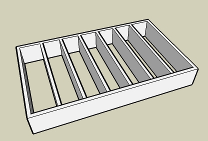

Покритиковать можно?, Дизайн, дизайном, а зачем такая высота спинки, и пространство за спинкой, и еще , фундамент такой не нравится- нет доступа к полу (грязь собирается), да и неинтересно как-то. Сам сделал 4 кровати ( последнюю летом)- долевой брус 50*170, поперечины 50*80мм - 6шт.,шипы как положено, ну и ножки конечно. Если интересно могу фоток выкинуть

Skobar написал : Покритиковать можно?, Дизайн, дизайном, а зачем такая высота спинки, и пространство за спинкой, и еще , фундамент такой не нравится- нет доступа к полу (грязь собирается), да и неинтересно как-то. Сам сделал 4 кровати ( последнюю летом)- долевой брус 50*170, поперечины 50*80мм - 6шт.,шипы как положено, ну и ножки конечно. Если интересно могу фоток выкинуть
Критиковать нужно!
Высокое изголовье нам с женой очень нравится, это из вкусов, спорить нет смысла. Пространство за спинкой это подиум и проход мимо шкафа к столику жены, там его еще нет, стоит другой. А основание глухо стоит, никакого доступа внутрь нет, и плинтусом обшито будет(еще не доделал ступеньку, потому и без плинтуса пока). На кровати на ножках, ОЧЕНЬ большая нагрузка на эти самые ножки и лазить убирать под ней неудобно. Но это опять же мое субьективное мнение. Я себе делаю так чтоб гарантировано ничего не скрипнуло не ерзнуло. Да и шиповать мне не начем, даже фуганка нет, поэтому такие технологии, в основном из листовых материалов. Да и не хочется доски строгать.

По дизайну вопросов нет. вопрос был по эргономике -
удобство, безопасность пользования. --Форма и размеры декоративного кожаного обрамления мне кажутся не совсем удобными. Стакан с водой свалится непременно. Когда присаживаешься на кровать, матрац должен примяться наполовину, интересно как ощущается при этом бортик ногами - комфортно или нет. --Форма изголовья оригинальная, но коли делали все вручную, может спинку надо было чуть изогнутой сделать, как делают все спинки кресел ортопедических? --Основание жесткое, это хорошо, но матрац не вентилируется снизу. У меня лежит МДФ 8 (перфорация, отв д20,шаг 200), опирается только по периметру на брус (монолит), плюс всё-таки на ножках , зазор снизу.
Имею похожую кровать, кое-что не нравится, хочу переделать, спинка понравилась(хочу такую).

Samar написал : По дизайну вопросов нет. вопрос был по эргономике -
Пиво не падает, до бортика матрац не приминается, сам бортик удобен, и мобилу с будильником, не свалится, там наклоне небольшой но есть.
Изгиб спинки под спину не делал сознательно, не сижу как на кресле. В эргономике кресел по ходу разбираюсь хорошо, раньше проэктировал вот эти кресла, их десятками тысяч продают и считают очень удобными.

Mirock, обижаете , если бы скрипела, меня мои родственники не поняли, дочурка летом замуж вышла, походили по магазинам с мужем,(кругом халтура- один вид), взяли матрац за 17 т.р. и сказали делай четвертую батя...Я тоже не столяр и мастерской отличной нет- фуговальный станок, шлифовалки да стаместки это и все для изготовления кровати. Матрац утоплен на 45мм в "дерево". Главное , что я когда-то допер, что ноги надо крепить насметь к долевым брусам, а не к передней и задней стенкам, как в магазине, передная и задняя стенка съемные, этим и обеспечивается жескость и проверенная долговечность (первый опус в 90 году был), ну и клей ЭП с пылью древесной.
