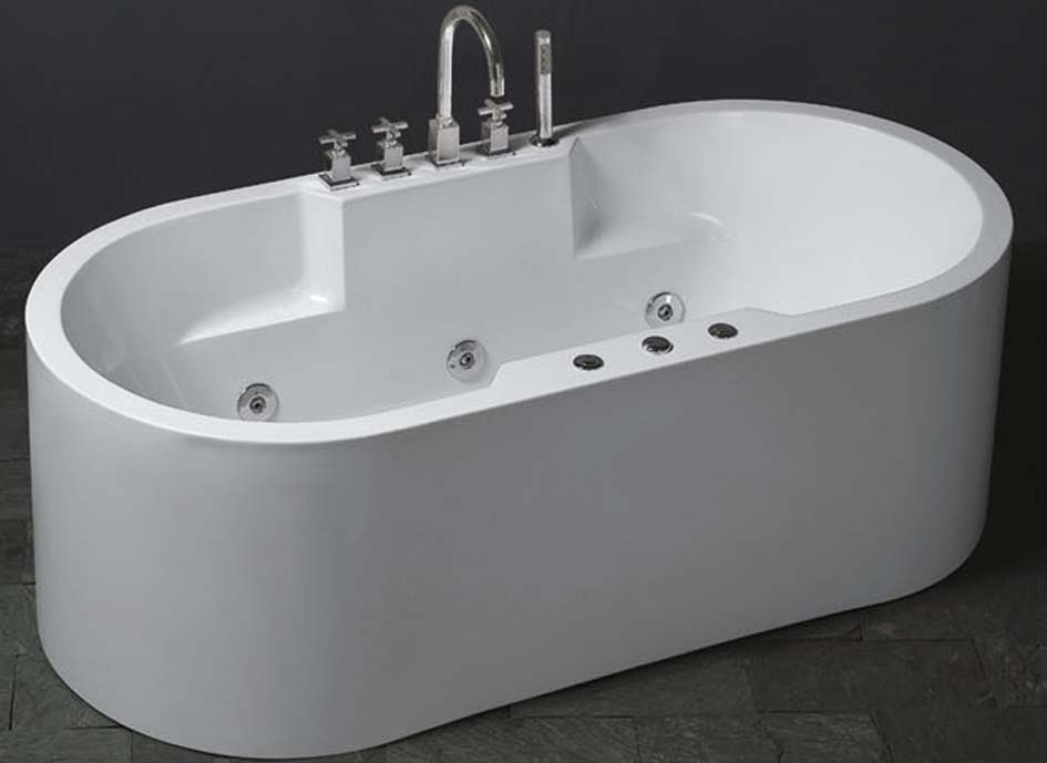

Имеем ванную не прямоугольной формы. Длинна 1750 мм, ширина проема под ванную - 1850 мм, получаем щели по 50 мм с каждой стороны. Варианта примыкания - 2.
  1. Пол и стена выкладывается плиткой, ставим ванную к стене на герметике одной стенкой. Остаются полости по углам ванной.
  2. Проем скругляем по форме ванной с задней стороны. Пол и стена выкладывается плиткой. Ставим ванную к стене в полученную нишу и по этому периметру - герметик.
Беспокоит возможная сырость и возникновение плесени в первом варианте и внешний вид во втором. Может есть еще варианты?

Поставить в пол трап (слив) и оставить примыкания так.

Как же трап поставить, если не поднимать пол? Делать подиум? И сколько тогда съедает по высоте трап? Обычно к овальным ваннам овальные держатели шторок (по периметру). Вариант не айс.

alla40 написал : Как же трап поставить, если не поднимать пол? Делать подиум? И сколько тогда съедает по высоте трап?
Смотря по тому, что там за пол, какой дом. Это отдельный вопрос, но технически решаемый.

Да какой бы ни был. Уводить придется ниже уровня пола. В канализацию соседей снизу? Это не Эстония, где аварийные трапы заложены при строительстве дома... Хотя Донецк...

alla40 написал : Да какой бы ни был. Уводить придется ниже уровня пола.
Не обязательно, существуют насосные системы для этого. У Грундфоса подобная техника широко представлена- можно хоть унитаз в дальнюю комнату убрать, хоть трап на любом уровне- лишь бы вода в него утекала. Но опять же- это только один из ваиантов, для себя постарался бы сделать именно так- и самому в ванну запрыгивать и вдвоем с кем-то можно не сдерживаться. Можно обвязку сделать, например что- то вроде полочки по периметру из дерева- выглядит неплохо, увы, готового решения показать не могу, не помню, где видел. То есть именно не заделывать по углам а выполнить что- то идущее по всему краю ванны. Можно поискать в соответствующих глянцевых журналах.

Мне кажется, что эта ванна больше бы подошла для большого помещения, где ее не нужно было бы обмуровывать - у нее нет сверху бортика. Внешний вид и в первом случае будет не очень - дырки по углам. Можно подумать над такой полочкой, как советует michael( S.-Pb), но 5 см по бокам - это маловато. "Полочка" красиво бы смотрелась, если бы соответствовала монументальности ванны - т.е. если бы это был достаточно просторный подиум. Может быть, переставить ее к другой стене? Или (о, ужас) купить обычную, а с этой красоткой расстаться полюбовно?

Купить обычную не вариант. Всегда хотелось большую. К другой стенке - та же история получится. Вариант с полочкой интересный, но не могу себе его представить. Ни у кого нет ссылки под рукой?
