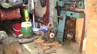

А вот этот вариант пожалуй более подходящий , вот только где или как отбалансировать ? Может еще какие способы уменьшить вибрацию есть ?
Вот вам пища для размышления- с этим видио хоть и не для мотоблока вы поймёте что можно и самому всё сделать. Балансировка Днепровского двигателя

[QUOTE==DENIS=;3926414]Вот вам пища для размышления- с этим видио хоть и не для мотоблока вы поймёте что можно и самому всё сделать.
Идейка не плохая , буду думать как маховик отбалансировать , в движок пока не полезу , так как на обкатке . Делать какую то приспособу надо для маховика . А интересно , если без маховика завести , можно или нет ?

saxdmitr написал : А интересно , если без маховика завести , можно или нет ?
Без маховика ни один ДВС не может работать. Маховик точная и важная деталь двигателя которая выполняет несколько задач. Вибрация на всех МБ большая, старайтесь просто избегать тех оборотов где она наибольшая. Чтобы получить более ясную картину о вибро снимите приводные ремни и заведите. Отбалансировать можно на любом шиномонтаже, только токарь должен изготовить втулку на баланс. станок. На Украине некоторые СТО этим занимались, стоимость балансировки была около 20 долл.

saxdmitr написал : А как у других владельцев дизельных МБ с вибрацией ?
Нормально у нас с вибрацией. Руки отрывает, только если гнать километров 20. А так терпимо. Вы может нереального хотите. Он одноцилиндровый, в нём с вибрациями ваще беда. С делать конечно можна, если есть много-много времени и натхнення. Токо сдаётся мне одним маховиком, вы не отделаетесь, там ещё есть вал балансировочный гасящий вторичные колебания. Тоже знаете ли, неочень простая вещь. Так что если, с рамы не срывает. и когда стоит на месте не подпрыгивает - забейте.
