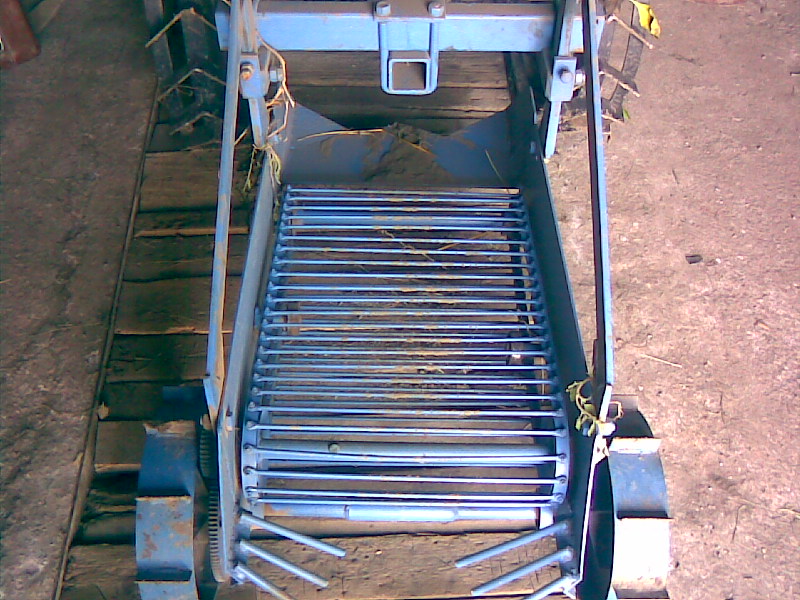

ZM написал : В ветке "Картофелекопатель" я просил коллег помочь и на мой "глас вопиющего" откликнулся "pelipenko"...
В юности юзал мотокультиватором лапу от культиватора с привареными прутьями типа Вашего "Дельфина". Результатом испытаний стало обрезка боковых лап и разворот прутков в вертикальную плоскость - как результат терикон на поднимался а разваливался на стороны.

pelipenko написал : Результатом испытаний стало обрезка боковых лап и разворот прутков в вертикальную плоскость - как результат терикон на поднимался а разваливался на стороны.
Дякую!

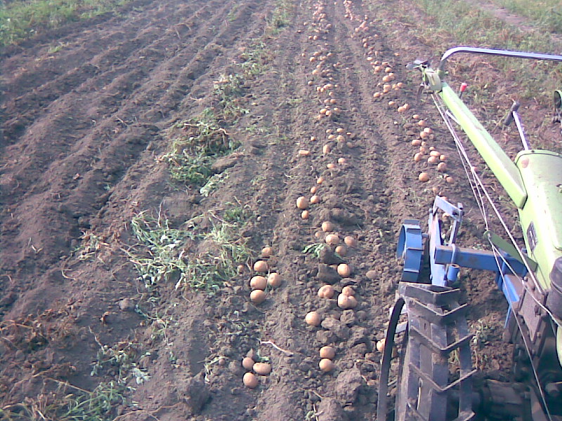

Вот и пригодились грунтозацэпы. хоть и асфальт а роет.
