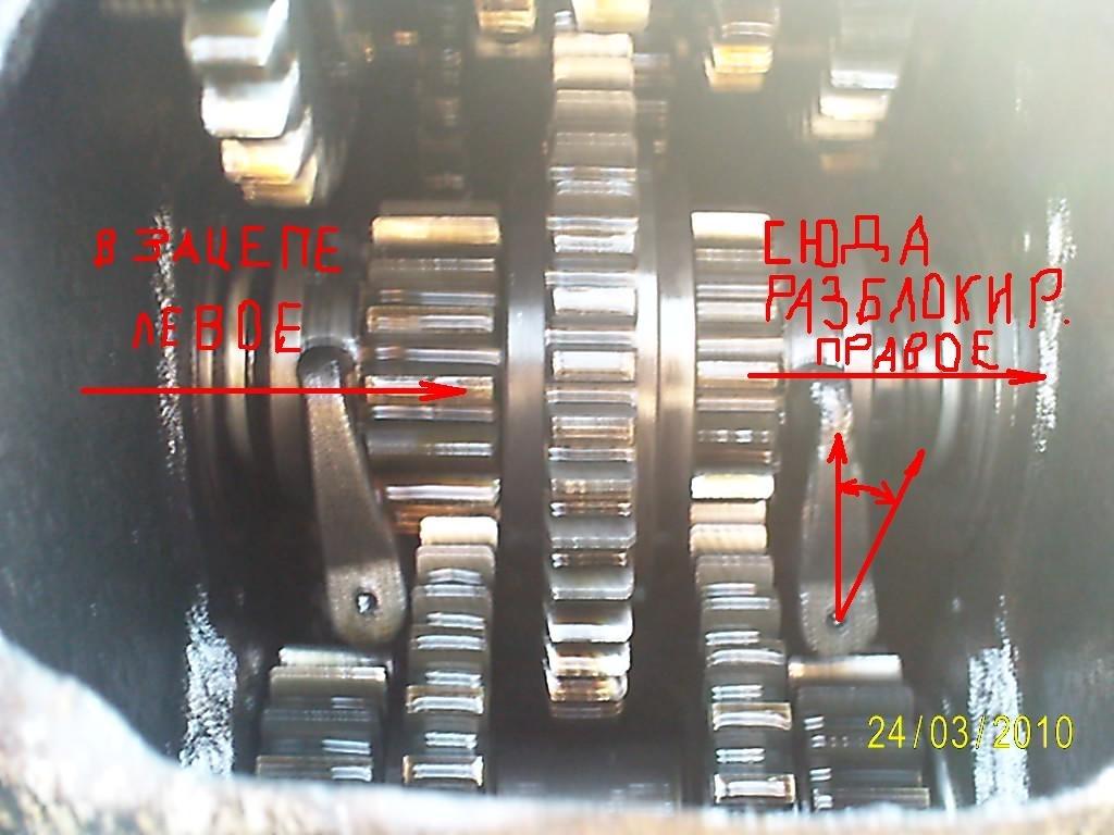

Снимите заднюю крышку ,поставте МБ на колодки и запустите двиг намалых оборотах или прокручивать в ручную .Штото должно показатса.
25.03.2011 в 00:33:05
morci написал : уровень нормален, 1, 2, 3, 6 всьо просто отлично! а что с 4 и 5????!????
Ну значит будем надеятся приработается. Скорей всего шестерни на одном валу и не полностью совпадают. Такое бывает.
