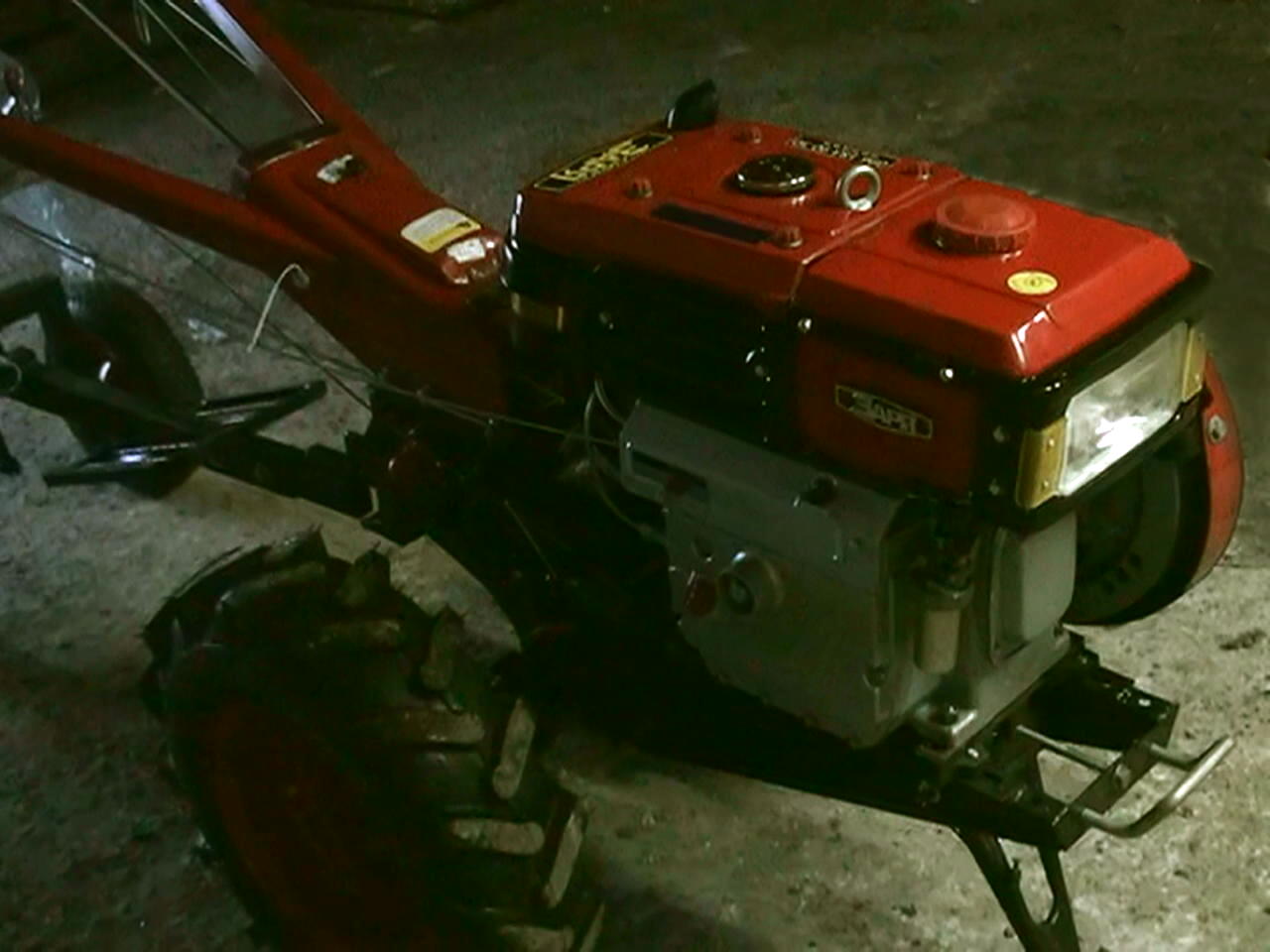

toshka 81 написал : VIK-m спасибо за совет я бистрее всего так и сделаю. с крыльями ето люкс.аесть еще с елекростартером вы не знаете есть ли там возможность ручного пуска или не стоит переплачивать 1000гр.и какая ширина колеи можно ли сажать картошку сажалкой с междурядием 60см без особых переделок.а прицеп сами делали или покупали.кто же все таки их делает
2toshka 81 Всё не так просто как пишет VIK-m в 3231 записке. Здравствуйте форумчане! Я, наконец то тоже приобрёл Зарю 101, так что принимайте в свои ряды. Но начну с того что у Зари 101 и у Зирки 1090 движки движки стоят идентичные У Зари (Двигатель: R 190 AN 4-х тактный, 1 цилиндр Номинальная мощность (л.с./кВт): 10,5 Рабочий объем двигателя (см3): 573) У Зирки (Двигатель SH 190N, 4-х тактный 1 цилиндр Номинальная мощность (л. с./кВт) 9,5/7.0 Рабочий объем двигателя (см3) 573 . С одинаковым объёмом но разная мощность, почему - не пойму. В комплекте с моей Зарёй шел зип - китайские ключи 13,16,18,21, и еще один чугунный тремя накидными и торцовым и всё в одном. А также - очки, наушники и респиратор, и + 4 кольца,2 клапана, 2 вкладыша, фильтр, и форсунка, а вот шкива- нет, как показано на фотографии на сайте http://zalizaka.com.ua/products/motoblok_zarja_101_lux Теперь на счет ручного пуска; конечно ручной пуск есть, но когда я брал своего "зверя" со стартером не было, а вот теперь есть желание приделать стартер, только вот как? Дело в том что крутить ручкой да вольно тяжело, надеюсь летом будет легче, а вот сейчас (выложу видео - посмотрите) Это вот кусочек от всего что я снял, остальное видео 12 минут - когда закачаю1я заводка МБ Заря 101 Люкс.flv

tava05 написал : Доброго времени суток всем! Прошу помощи - купил мотоблок и не могу определить что именно купил, какой движок на нем стоит, хотел фотки віложить но не пойму как это здесь делать
У меня тоже стоит такая табличка А мотоблок вот такой http://zalizaka.com.ua/products/motoblok_zarja_101_lux

Слава богу у меня бензинка :) Я сейчас глянул в ужас пришел. Он на горячую конечно схватывать должен с пол пинка, но раскрутить маховик как я понимаю нам всегда надо.

umnyi написал : но раскрутить маховик как я понимаю нам всегда надо.
Раскручивать надо отменно

Vikmarvel, знаете, я перед тем как покупать ооочень долго "курил" тему брать со стартером или нет. Но тогда я еще не знал о существовании зари101, вернее знал что у =DENIS= такой но незнал какой он на вид и мысли о возможности переделки на електростартер крутил около зирки 1090. Что меня останавливало с покупкой 1090 это возможность найти на него маховик с венцом или возможность нарезки зубов на маховике. А вот когда познакомился с 101 эти извращенчиские мысли меня покинули да и деньги уже на него появились вот и взял 101. Может Вам стоит попробовать договорится с продавцом о замене МБ на такой же со стартером или попробовать заказать у них маховик с венцом, электорстартер и акумулятор с отсеком для него? toshka 81 извените что невнимательно прочел Ваш вопрос о возможности ручной заводки. Ручная заводка присутствует на всех моделях МБ которые сдесь "трут", а вот электростартер есть не на всех.
