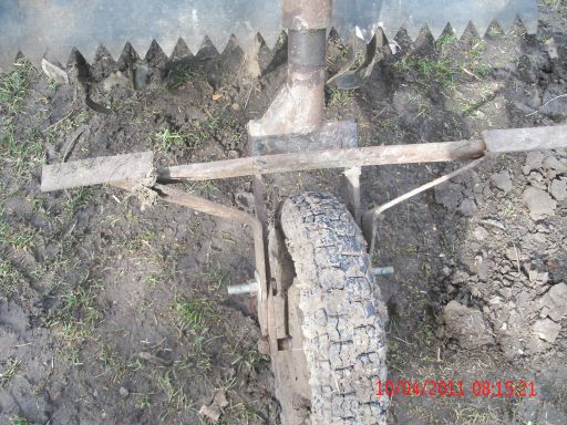

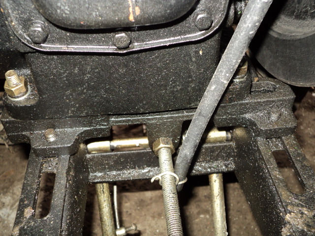

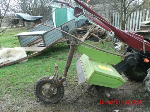

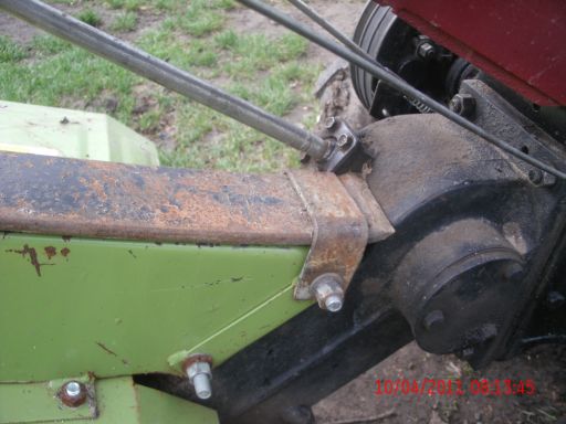

На этом фото...
На фиксирующий болт указывает красная стрелка, а на тягу - зеленая.
На следующем фото обратите внимание на синюю (!!!) стрелку, которая указывает на ручку управления на руле.

Константин69 написал :
Пробую вывесить фотографии........
На фото перепутана тяга с тягой на подножку МБ.На Газ ставится мягкая тяга ,а на подножку жёсткая ,стальная тяга для того чтоб при выкидывание лапки ручкой она не где не согнулась.Ну это из моих размышлений-продавцы скорей всего думают иначе и ставят всё наоборот.

=DENIS= написал :
Нет тяги там стоят правильно. На подножке стоит пружина она её выкидует а мягкая тяга только освобождает и убирает подножку
