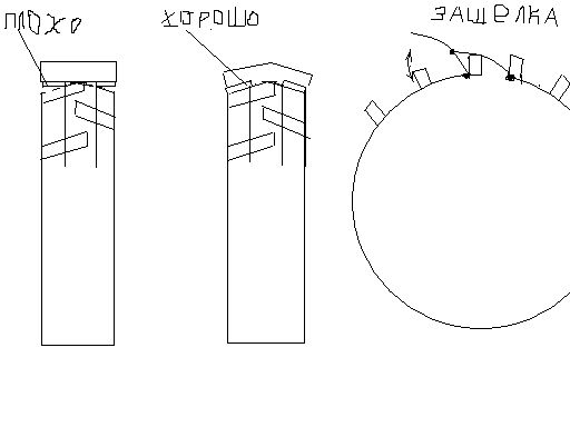

Ярослав 61 написал : "Обручи с изгибами"-обьясните подробнее а лучше нарисуйте или фото.
Вот мой рисунок -слева обручи лежат на протекторе не хорошо а справа обручи конусные как на бачках ну и примерная схема стягивающей защёлки (можно приминить ломик как вспомогатель)

=DENIS= написал : обручи конусные как на бачках
А как с полосы сделать конусный обруч?Загадка для меня.И на фото стягивается болтами,а не защелками.Если я правильно понял -то что на фото - НЕПРАВИЛЬНО.Если вы переделали,то пожалуйста выложыте фото.

Ярослав 61 На фото всё правильно и болты держали и стягивали надёжно но вот установить ГЗ одному весьма трудно и эта процедура требовала около 15-20мин времени-что меня категорически не устаревало при переездах с одного огорода на другой.К тому же данная конструкция плохо само очищается в сырую погоду-поэтому и хотел увеличить зацепы на 1 см.Я их ещё не переделывал (обручи все полопали в местах сварки зацепов) но если их нельзя будет мгновенно снимать и ставить то смысл в них для меня отпадает-легче менять ГЗ со ступицей и спицами.А как сделать обручи на конус я пока сам не знаю-наверно так же как делают их для бочек.Ещё на этих ГЗ нельзя ездить по твёрдому грунту-ломает обручи и при переездах их нужно снимать- Но если вы работайте только на своих землях то наверняка эти недостатки ГЗ вам погоду не делают-а так они вполне не плохо ,я бы даже сказал хорошо работают.

Ярослав 61 написал : А как с полосы сделать конусный обруч?Загадка для меня.
Клепаете молотком,как косу,но без оттяжки.Или тупым зубилом по краю.
