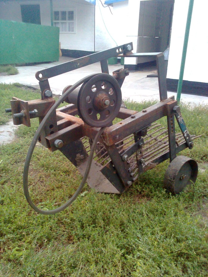

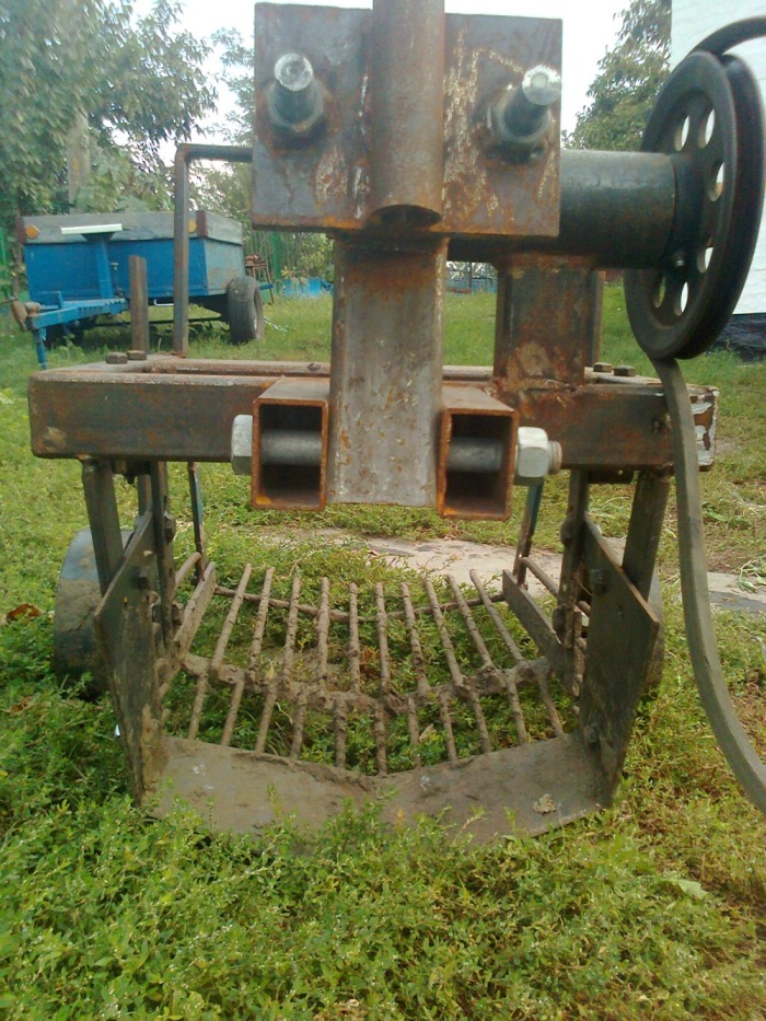

agent007-81 написал : у меня мотоблок зирка 61. на нее нет ВОМ. поєтому привод от шкива.. А детали все самодельные вернее заводские ( я на заводе их делал)
размеры можно её высота ширина?

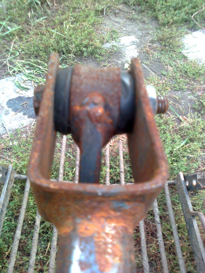

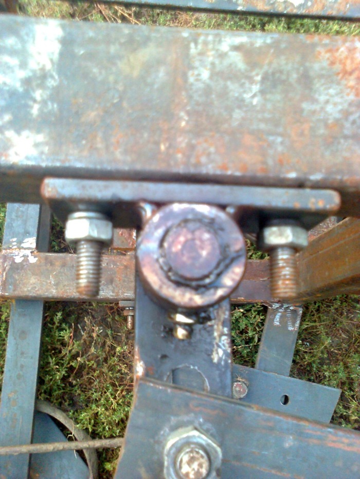

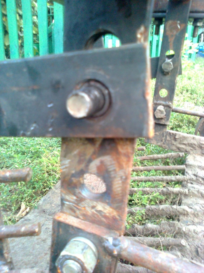

VIKTOR@RU Габариты не мерял а фотки выложу вечером. правда она еще была не покрашена. это как бы эксперементальный образец. подгонял поближе к идеалу.

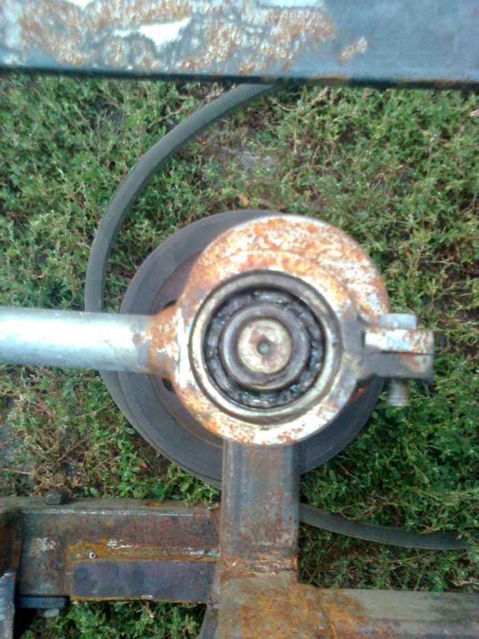

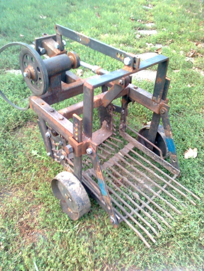

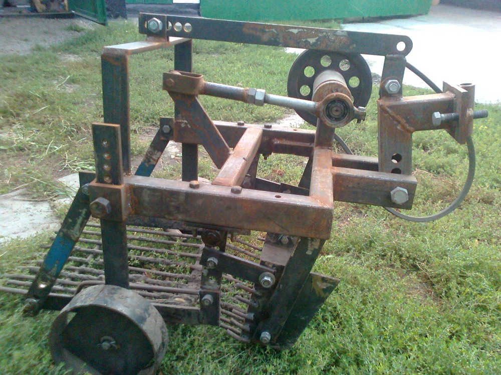

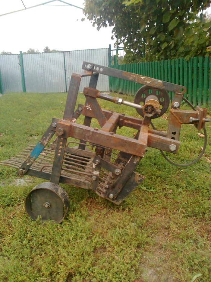

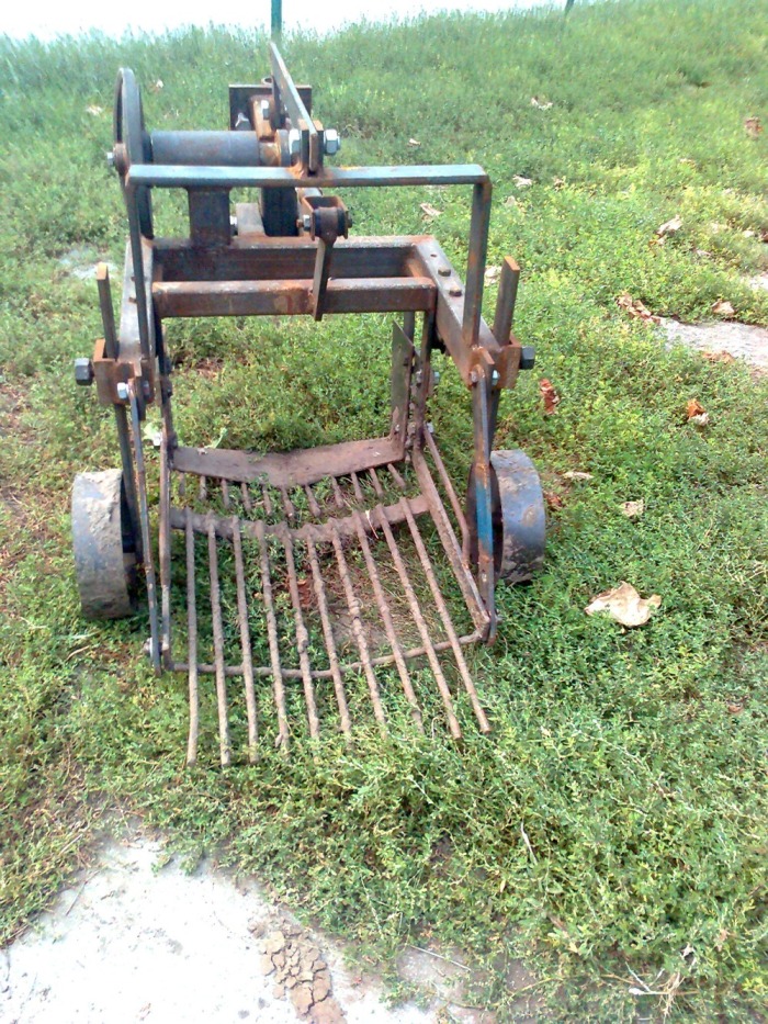

Вот обещаные фото.
