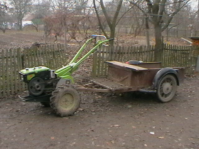

Вот ещё фото моего мотоблока с прицепом.Прицеп я купил у местного умельца-сделан из двух мотоколясок .Первоначально был задуман для мотоцикла.Я только дышло переделал и седенье поставил .Интересное решение автора с левым колесом-всё как у коляски с амортизатором.

=DENIS= написал : Интересное решение автора с левым колесом-всё как у коляски с амортизатором.
А правое что без амортизатора?

Конечно с амортизатором.Автор с правосторонней коляски сделал левостороннию и соеденил с ещё одной правой.Тянет нормально до 500 кг по прямой -на подъём нужно догружать уже сам МБ.
