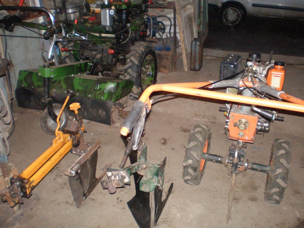

Аватар пользователя

За чертежи последней переделки Кентавра в тракторец - наверное даже денег заплатил бы.... у самого идея такой переделки витает назойливой мухой....откуда копать без большого количества граблей - пока не знаю....

Urbanist написал : За чертежи последней переделки Кентавра в тракторец - наверное даже денег заплатил бы....
Мне больше всего понравилась оригинальная переделка привода фрезы с возможностью её подъёма без наклона КПП.Автор молодец.:applause:Ну а руль бы я вовсе не ставил бы,а просто спереди поставил бы полуоси с цепным приводом от осей с КПП с соотношением 1:1 и вышел бы полноприводный 4-х колёсный минитрактор с короткой осевой базой с колёсной формулой 2Х2. кстати легко бы при необходимости было бы накинуть на колёса гусеницы.Тогда бы он точно разворачивался бы на месте и стал бы даже по манёвренности круче МБ (рогов то уже не будет).Ну это я так просто размышляю.
