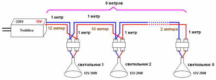

Необходимо развести проводку к точечным светильникам на кухне за шкафами. Имеем: трансформатор Toshibra 220/12V 150W и 7 светильников 12V/20W. Вести проводку от транса к каждому светильнику... как-то неохота и неудобно. Можно ли сделать так: (тр-р)==++===++===++===++===++===++===++ ............|-|....|-|.....|-|.....|-|.....|-|.....|-|.....|-| ........лампа1....2.......3........4........5.......6........7
Для большей понятности, условные обозначения: === - провод 2х1,5 многожильный, медь (типа, магистраль) ++ - соединитель |-| - провода к лампе (точки - вместо пробелов)

Какой соединитель конкретно? Какие расстояния? Преобразователь с краю или посередине? ;)

Соединитель - стандартный, винты в полиэтилене. 6 метров, светильники через метр, на расстоянии 1 м от "магистрали". С краю.

Поставьте пару преобразователей поближе к середине своих "ветвей".
Пингвин написал : винты в полиэтилене
Не стоит - есть клеммники, где проводник зажимается не винтом, а пластиной, лучше предпочесть такие.

Не получится. Есть выключатель, рядом спрятан тр-р, потом пошла кухня, и, собственно светильники. Мощности хватает, в чём прблема? большой ток? Соединители вроде ампер на 16. Клемники... надо поискать, видел как-то, но уж больно они... савецкие, громоздкие...

2Пингвин Да сколько раз про это писАли, у вас максимальный ток 11,7А, прикиньте сопротивление проводов и падение напряжения на них, галогенки к этому чувствительны. Если кинете 6 квадратами - пойдет ;)

Если хорошо спрятан, то там его и оставить, а 220 вольт подавать на преобразователи - уж не знаю, где и как Вы их "спрячете". Длина проводов от "электронных трасформаторов" до потребителей ограничена не только падением напряжения, но и помехами, которые излучают такие "антенны". Идеал - 7 преобразователей, оптимум 2-3.

последнии лампочки в цепочку будут гореть менея ярко

Выглядеть это должно так: (см. картинку)
и вы считаете, что последние светильники будут гореть ЗАМЕТНО слабее?
Кстати, а кто подскажет сопротивление провода? медь, многожильный, 2 х 1,5 ?
