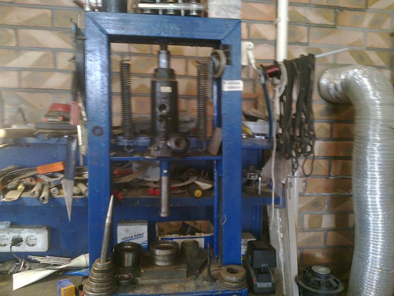

гравицапа написал : приветствую мастеров такая дилема собрал станок еще в том году 3х роликовый верхний прижимной ролик все на подшипниках с электро приводом все чики пуки всю зиму мечтал весной озалотею на прокате труб заявок набрал кучу и вот пришла весна пошла первая труба 20-20 1,5ст прокат выход следущая прокат выход подставляю друг к другу одними сторонами одинаковые другими арка не сходится гнет значит на одну стороны больше .ролики выставили по микрометру стало лучше . новесь косяк в нижней мертвой зоне которая не должна деформироватся отот загиб у всех труб разный .3 день бъемся с настройкой арок назагибали кучу и все разные последняя мысль исключить человеческий фактор остановки трубы в нужном месте поставить концевики на откл хода трубы так что все очень непроста как казолось когда делал станок это фото проверка какое изоброжение можно вставить сегодня вечером наложу фоток
Работал на таком агрегате но с ручным приводом. Тоже заметил если сразу делать большой изгиб за один проход то получается асиметрия. Нужно гнать вперед-назад понемногу прижимая средний ролик, или если нет реверса менять концами.

метанол написал : если сразу делать большой изгиб за один проход то получается асиметрия. Нужно гнать вперед-назад понемногу прижимая средний ролик, или если нет реверса менять концами.
я на своем трубогибе СРАЗУ выставляю кривизу неоюходимую на первой трубе, а остальные прогоняю за 1 хаход.Все получаются ОДИНАКОВЫМИ. Если потихоньку менять кривизну - то получится различие - трудно попасть в один и тот же размер. зы моторчик с редуктором так и не поставил :(. Но вручную крутить - тоже нормуль - держишь ручку и ходишь вокруг станка, а труба прогоняется сразу чеоез три ведущих вала... ребята брали пользоваться- работать одно удовольствие...

Sam-Samych написал : гравицапа, Отличная работа! А от чего редуктор использовали,и сколько оборотов у мотора?
редуктор червячный 1к30 крутит какой то древний чугунный первичный вал на подшипниках вторичный тихоходный на бронзовых втулках мотор 1380 оборотов в минуту 1квт верхний прижимной ролик каленый сталь 45
