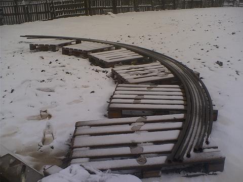

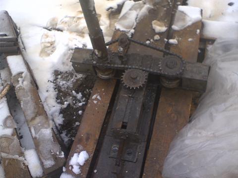

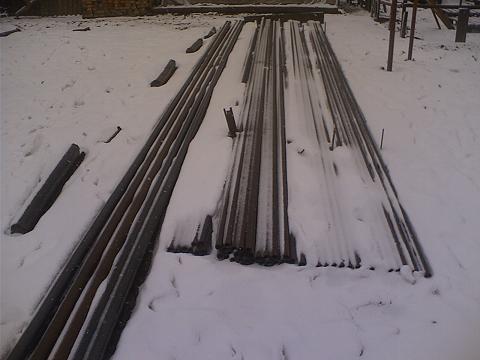

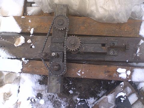

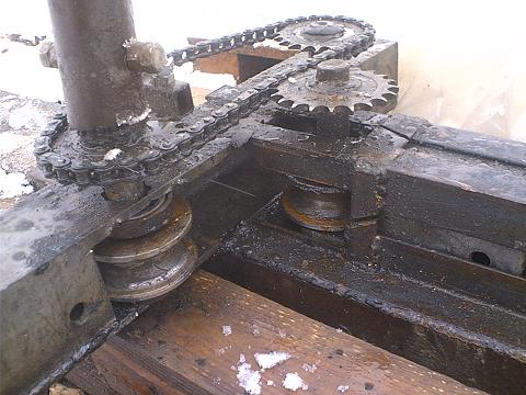

km66 написал : Цитата: Есть необходимость согнуть в дугу с радиусом около 1.9 м. несколько (порядка полутора дюжин) профилированных труб - 20х20х2 и 40х20х2 для устройства теплицы и навеса на даче
Вот собственно вся идея и простейшее воплощение, ну и результат.
Трубы профильные 40х20х2, 20х20х2, размер теплицы 3,5х3,5х7,5м
Спасиб за идею. Нужно было согнуть более полусотни труб дюймовых толстостеннных для шатра. Шаблоны из другого села менгя не привлекли = криво и на месте крюков получается резкие изгибы. Заказал шкивы 100*45 с ручьем 34 полукруг. Подшипники 206 просто посадил в трубу-кольцо. делалось наспех и на глаз. Получил результат, удовлетворивший меня. Трубы-дуги одна к одной. Четкие размеря изгиб одинаковый на всем протяжении. Сегодня шел дождь и снег, поэтому не гнули. Сам приболел немного. Для исключения физнагрузки хотелось бы приспособить двигун с редуктором на ведущий вал. Если найду угловой редуктор 5/1, то просто воткну ТАРПАН, сняв с него ножи. А пока просто привожу фотки. Не знаю -получится ли. Надо будет факи прочесть про вставление рисунков...

km66 написал : 2Холостяк а вот с диаметрами - это мерять надо, чертежи не делал - итак всё проще пареной репы, подогнал трубы под подшипники и всё
Такой же как и я = НА ГЛАЗ привык делать после длительных размышлений?
km66 написал : 2SirG никаких насечек специально не делал, два ведущих ролика тянут прекрасно. Да, ещё, за один проход может не получится малый радиус изгиба, да и нежелательно это, есть вероятность сминания трубы и болт прижимной сорвать может
цепь от ИЖ , звездочки скоростные на 21. Никаких шпонок не пользовал = тупо сваривал и шкив и звездочки. У мну теплица-шатер = 50*6,5*2 Двойной шатер. Насчет изгибания - реально в метр гнул дюймовую без сминания. Заход самостоятельно, т.е. труба САМА засасывается по роликам, так как ВСЕ ТРИ ШКИВА ВЕДУЩИЕ. валы не трубы, а использованы от сподручных валов подходящих размеров. Один даже от старой задней полуоси от жигуля. Пришлось работать болгаркой много... Кто хочет - у того может :clapping :yu :o Докладываю остатки :confused:

to AMA3OH Как сделана поддержка для цепи - она подпружиненная или просто подкручивается в процессе работы по мере натяжения цепи?

SirG написал : Как сделана поддержка для цепи - она подпружиненная или просто подкручивается в процессе работы по мере натяжения цепи?
Торопился, поэтому сделал снизу и сверху по 2 гайки-контры. Регулируется по высоте по резьбе и для натяжения цепи просто упираем в цепь и натягиваем её. Далее затяжка с контрой. Самое нужное = это упорные пластины с обеих сторон от упорного подшипника = НЕ ДАСТ ЦЕПИ соскочить вниз. На звездочках выбрал фаски = лучше входят в цепь.

km66 написал : Круглые трубы меньше подвержены сминанию, чем квадратного сечения тонкостенные.
Для исключения сминания нужно просто сделать боковые упоры. В моем случае - полукруглый ручей, а в случае с квадратной или прямоугольной трубой, нужно с боков на валу щечки приделать по высоте. и гнуть не быстро. Замечено, если скорость увеличивается, то при одинаковой настройке приблуды радиус получается больше. Для получения ОДИНАКОВЫХ труб нужно держать одинаковую скорость вращения агрегата. Для исключения СКРУЧИВАНИЯ трубы в букву зю , нужно поставить вертикальные метки на начале и немного отходя и держать газовым ключом вертикально. Тогда трубы получаются просто отличными.

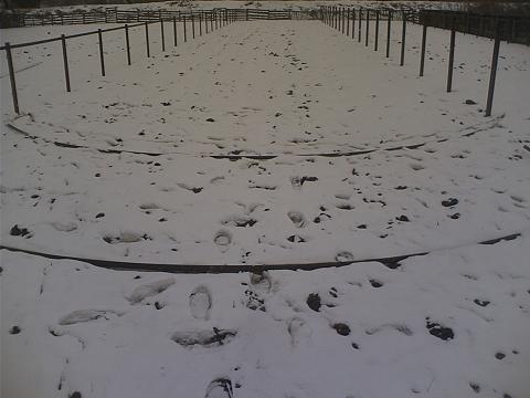

На фото арочная теплица сделана лет десять назад и гнул станком , тоже самодельным, но собранным из клиновидных шкивов на ровной станине.
