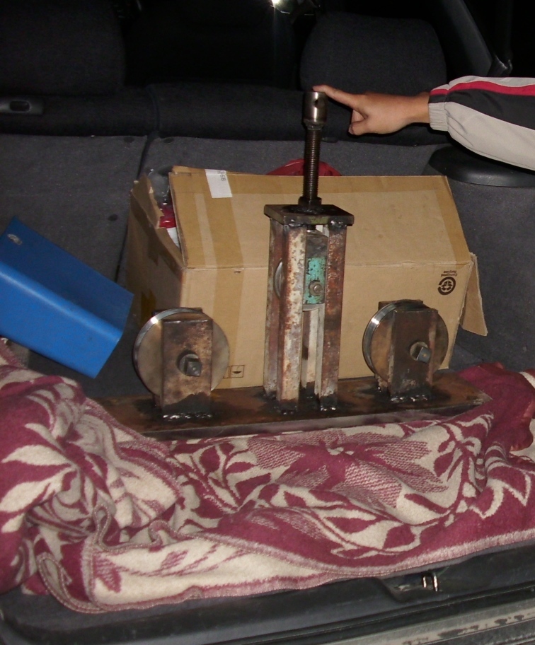

Ну,вот и я свой аппарат закончил!Спасибо всем форумчанам за фотки, с них всё и лепилось.Всё,кроме валов,сделано в гараже, в одиночку, из утильного металла,на "коленке".:a

Буйный написал : Ну,вот и я свой аппарат закончил!Спасибо всем форумчанам за фотки, с них всё и лепилось.Всё,кроме валов,сделано в гараже, в одиночку, из утильного металла,на "коленке".
МОЛОДЦА - хоть сейчас на продажу. С умом и под завязку сделано. С нашими самопалами даже стыдно выходить на свет

24.02.2010 в 07:14:04
Да ладно..Электропривод с реверсом в разработке.

24.02.2010 в 18:39:57
Молодец Буйный красота. А какой диаметр валков.И с чего их брали или заказывали у токаря и шестерни от чего :applause:

24.02.2010 в 18:48:16
Диаметр валов 80мм,как и подшибов.Сталь 40Х,прижимной закален (для форсу),точили токаря.Чертежи мои,не жалко
