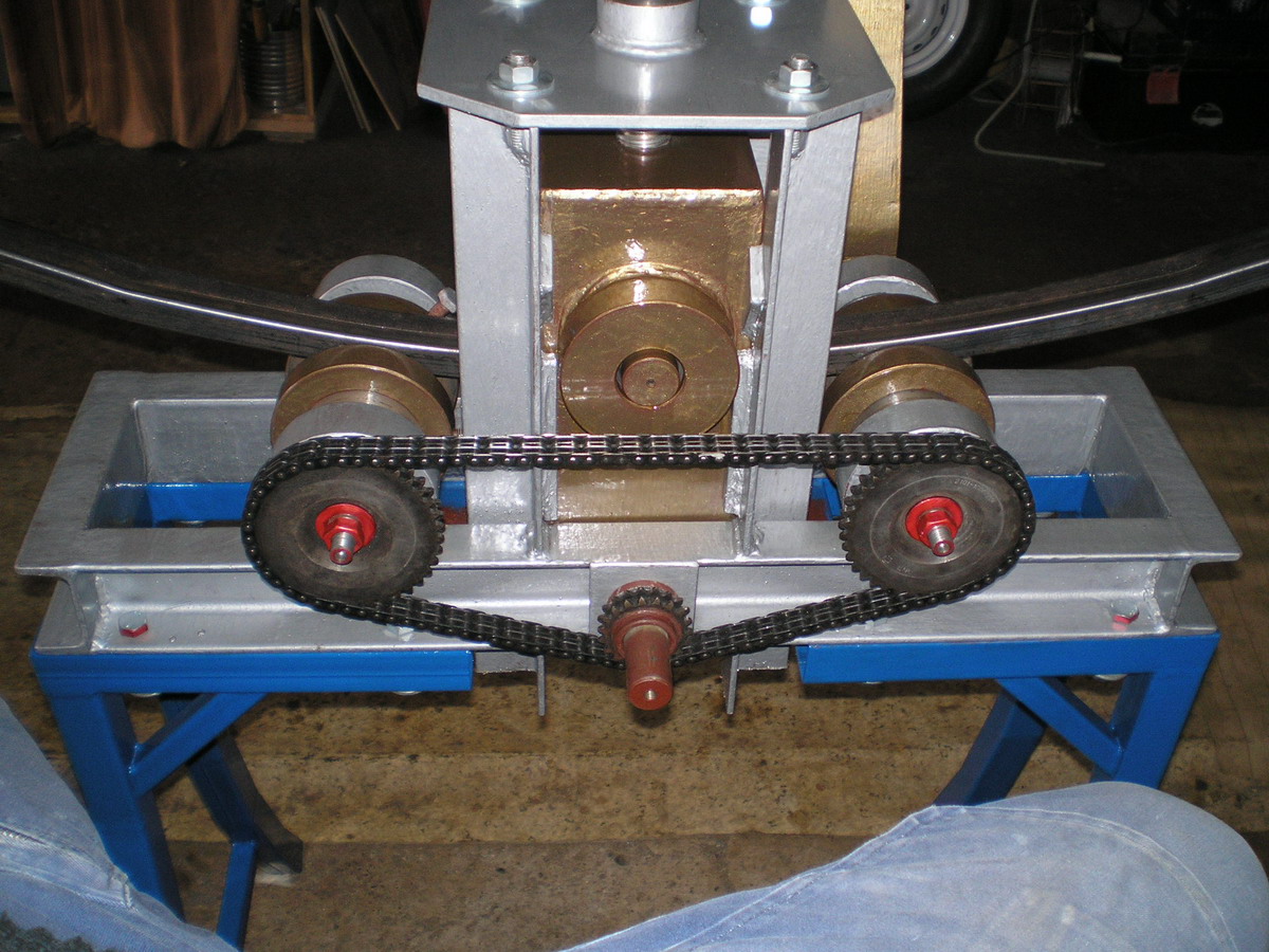

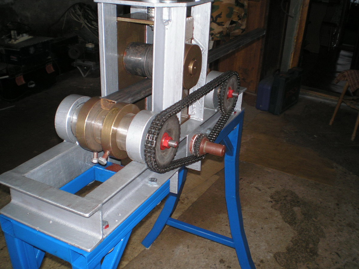

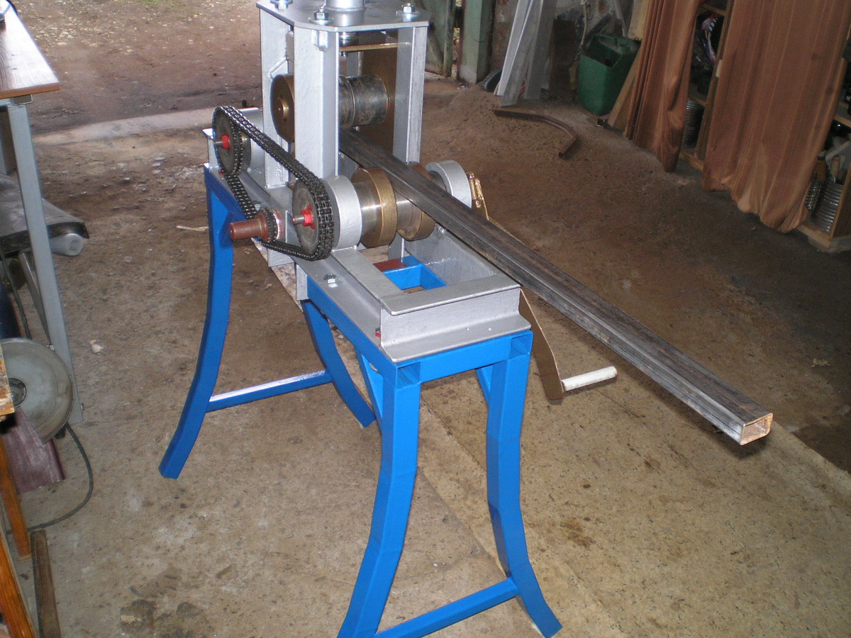

Буйный
Буйный
Регистрация: 12.06.2007
Хадыженск
Сообщений: 286
23.02.2010 в 08:48:49
Ну,вот и я свой аппарат закончил!Спасибо всем форумчанам за фотки, с них всё и лепилось.Всё,кроме валов,сделано в гараже, в одиночку, из утильного металла,на "коленке".:a
AMA3OH
AMA3OH
Регистрация: 16.05.2008
Астрахань
Сообщений: 3257
23.02.2010 в 12:50:36
Буйный написал : Ну,вот и я свой аппарат закончил!Спасибо всем форумчанам за фотки, с них всё и лепилось.Всё,кроме валов,сделано в гараже, в одиночку, из утильного металла,на "коленке".
МОЛОДЦА - хоть сейчас на продажу. С умом и под завязку сделано. С нашими самопалами даже стыдно выходить на свет
Буйный
Буйный
Хадыженск
Сообщений: 286
24.02.2010 в 07:14:04
Да ладно..Электропривод с реверсом в разработке.

интузиаст
интузиаст
Висагинас
Сообщений: 38
24.02.2010 в 18:39:57
Молодец Буйный красота. А какой диаметр валков.И с чего их брали или заказывали у токаря и шестерни от чего :applause:
