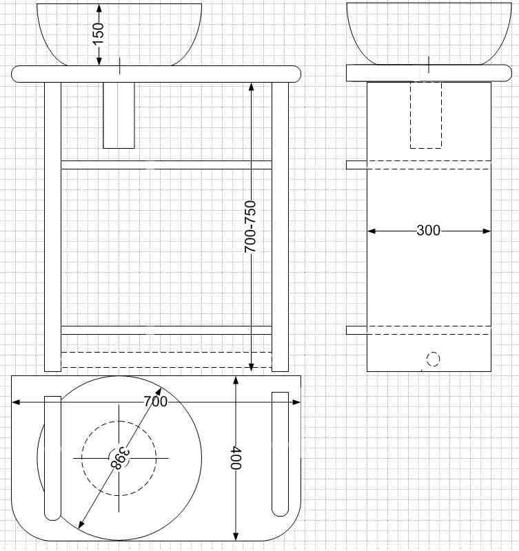

всем спасибо, примерно по материалу понятно. возьму дуб 40мм. чтобы не постить в рубрике "как это сделать" приведу примерный фрагмент чего я хочу. а вопрос будет такой - как прикрепить доски-ножки к столешнице? может просто уголками, такие с ребром жесткости 10x10 см и другие подобные в отделе крепежа их куча - сверху их не будет видно. также интересует нужно ли ребро жесткости для ножек - снизу пунктиром круглая рейка а-ля черенок от лопаты, чтобы нельзя было бы эту конструкцию раскачивать влево-вправо... расстояние между ножками на данном рисунке 510 мм, но может быть увеличено за счет левой ноги не более чем 20-30 мм
p.s. полки не будут ребрами жесткости ибо планирую их сделать съемными на полкодержателях

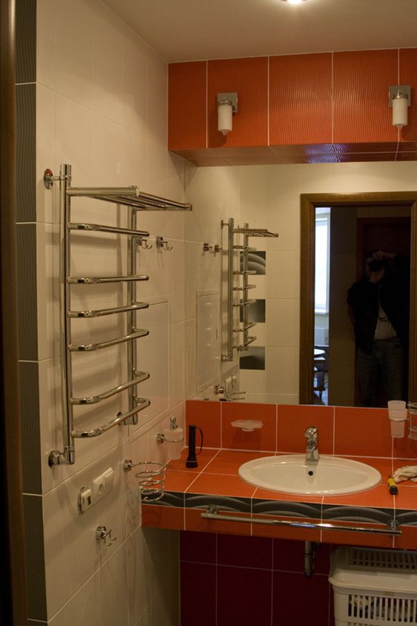

вот пример простецкой столешницы- ГВЛ на каркасе.обложен плиткой

C2h5-OH написал : ГВЛ на каркасе.обложен плиткой
дело в том, что по некоторым причинам делать монолитную столешницу уже затруднительно (сначала делал т.е. покупал плитку а потом думал над столешницей) - надо "резать-и-совмещать" плитку (много гемора), и по цветовой гамме и размерам купленной плитки - не особо получается под мои размеры столешницы. Поэтому для меня единственный вариант это мною предложенный.
а то чудо на фотке безусловно красивое и аккуратное, пусть будет примером для вновь читающих:)

Была точно такаяже проблема.... то по размеру не подходило то по цене.... Я сделал так. Взял столешницу (дуб 40мм), обрезал до нужной длинны и ширины поставил на нее раковину (ее размер как и у Вас 39см).

Во-во-во-во! такое и я ХОЧУ! а как крепили? может и правда, ну их эти ноги и полки, лишние проблемы с скреплением и доступом к коммуникациям ванны (слева по моему рисунку у меня чашка ванны будет и там слив-перелив). а чем она покрыта? сколько уже стоит и есть ли симптомы порчи доски?
MikPol написал : Могу скинуть дополнительные фотки как это крепиться когда вернусь
Жду непременно! спасибо! а я пока повременю с ногами и куплю столешницу.

она и продается, выше alla40 дала ссылку, но размер 126x62 мне излишен, нужно 70x40. в доме дерева есть щит 80x40 - остается отпилить 10см и скруглить концы. имхо по ценник того же дома дерева выйдет дешевле да и удобнее.
кстати, тема о креплении ног пока не закрыта, хочу всетаки проработать тот вариант до конца:)

Все правильно... столешница из Икеи.... кажется Нумерэр называется (сложно у них с названиями). Сначала были купленны 3 кронштейна для полок (там-же в Икее) и приделана столешница.... конструкция показалась не очень надежной, поэтому прикупил еще и телескопическую стойку (она продается там-же). Кронштейны распределяют нагрузку по стене, а стойка поддерживает спереди.. Время пользования столешницей около месяца. Маслом пока не покрывал но думаю что надо - при попадании воды и всякой зубной пасты образуется белесоватость (правда пока и протирать не пробовал). Более точные фотографии смогу сделать когда дома буду... :)
