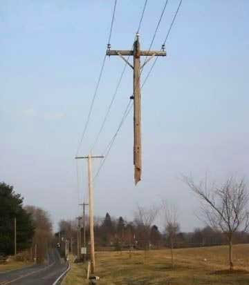

azus6 написал : Да ,в данном случае есть опасения только за механическую прочность столба.
Током автора не ударит однозначно. На столбе 5 проводов
Самый нижний-фонарная фаза, она днем обесточена Далее-рабочий ноль---тоже безопасно
Ну а дальше лезть и не нужно. Человек будет работать ниже уровня фазных проводов. Хотя перчатки резиновые надеть все равно желательно (снег, сырость)

azus6 написал : Далее-рабочий ноль---тоже безопасно
аматор1 написал : пэсец полный!!
Точно,так как "фонарной" фазы может и не быть...и следующий провод будет скорее всего фазовым,т.к. ноль на другой стороне столба ;) ...но сдается мне что нормальные электрики вешают светильник ниже проводов :) Так что только лампочку в зубы и в путь...когти не брать-помешают падать ;)

Столб железобетонный квадратный 70х годов,4 провода,такие в деревнях и дачах массово стоят,счас вроде тоже ставят Фонарь, такой http://www.electro-mpo.ru/card2592.html ,висит ниже проводов и есно хвататься я за них не собирался
С лесницы не реально по моему,там метров 7 наверное,знающие люди подскажите,высота столба воздушки в сельской месности Такой лестницы нет,я для утановки ТВ антенны связывал пару,метров 6 получалось и то визуально глядя на столб,он ещё на 1 метр выше
Посмотрев прайсы и прикинув своё желание отдавать 3000р и заниматься акробатикой на такой высоте,скорее всего я воздержусь от когтей
Буду прикидывать насчёт лесницы,она хоть в хозяйстве точно пригодится Да и безопасней,я так понимаю

Ну так и ставьте лестницу. В подобной ситуации поступал так же, а вместо пояса верёвка, но не на шею...

Leshich написал : С лесницы не реально по моему,там метров 7 наверное
Лестницы бывают разные... Трёхсекционные бывают и 17м...

Работать на квадратном бетоном столбе с приставной лестницы очень опасно,упор больно узкий может в строну съехать.Тем более менять лампочку придется двумя руками там же плафон.Я раза два менял в похожей ситуации лампочки с 4м. лестницы поставив ее на будку хлебовозки.
