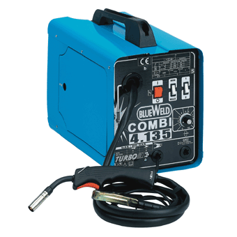

Подскажите недорогие полуавтоматы блувилд имеют функцию предгаз/постгаз для продувки зоны шва? Как регулируется ток белыми клавишами mix/max и 1/2? Черная крутилочка регулирует только скорость подачи проволоки? Читал инструкцию к ним на сайте, в ней нифига не написано. Кто пользовался такими аппаратами, поделитесь опытом.

Похож http://www.energoportal.ru/unit27482.htm ? Впечатление, что сборочный конвеер раздвояется только на стадии окраски. Если горелки одинаковые, то сначала включается газ, потом подача проволоки и назад в обратной последовательности, те есть предгаз/постгаз (во-всяком случае этого можно добиться подгибая контакты ), регулируется скоростью нажатия/отпускания курка. http://www.mastercity.ru/old_forum_archive/2/203656.shtml Ток регулируется miN/1 минимальный, max/2 - максимальный, те всего 4 ступени.

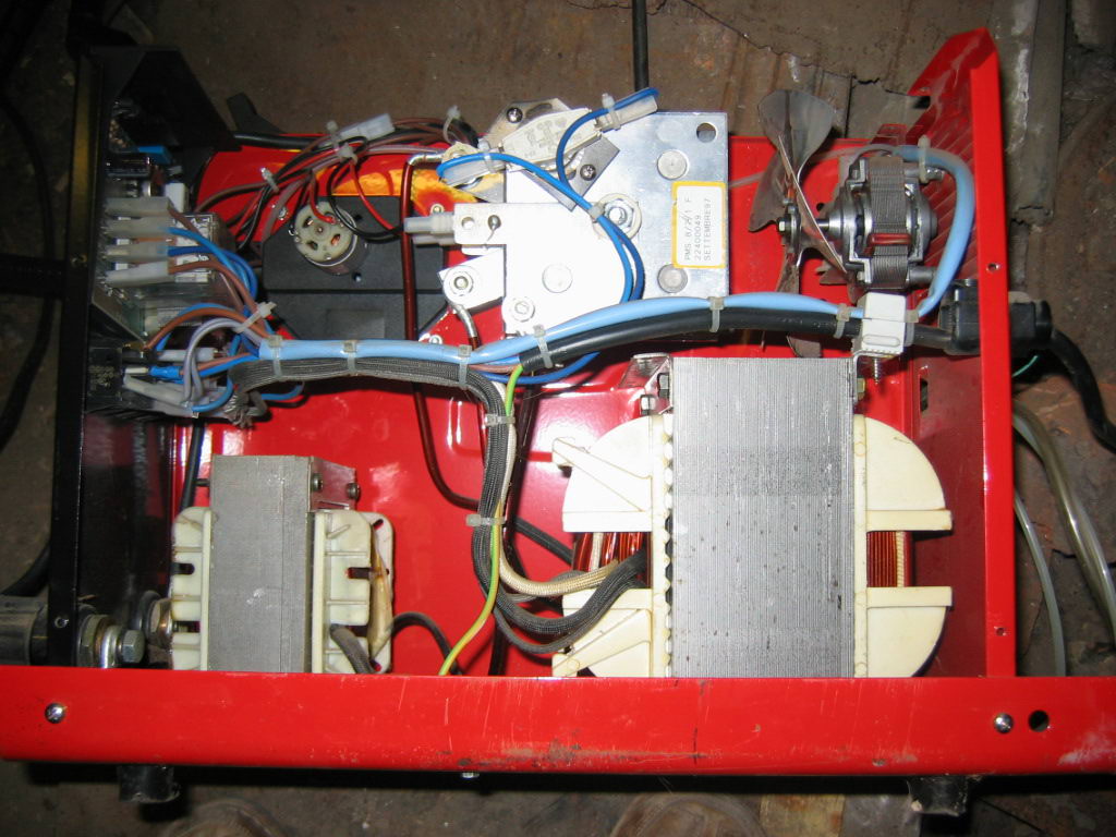

Викторыч
Викторыч
Томск
Сообщений: 9117
26.11.2008 в 07:11:40
2Dize1 2DartWelder 2Задов Да успокойтесь, ток регулируется, ток, а уж путем изменения напряжения или сопротивления, не суть важно.
Задов написал : Или же это все электроника делает?
Да какая там электроника. Транс, выпрямитель, дроссель и небольшая схемка термозащиты и управления двигателем. Судя по тому, что провода с переключателей идут на транс, то ток изменяется коммутацией обмоток, а что там меняется-напряжение или индуктивное сопротивление я не разбирался, скроее всего и то и другое.

26.11.2008 в 14:08:05
Викторыч написал : Миниатюры Кликните на изображение для увеличения Название: Вид сбоку1.jpg Просмотров: 5 Размер: 149.6 Кбайт ID: 55825
Это ваш хелви? Это там на протяжку такой маленький моторчик? А справа от него что за блестящая коробочка? А почему не видно платок с кондерами, выпрямителем и прочими потрохами? Скажите а когда вариш лампочки так же моргают как и на трансовом ММА? З.Ы. А я пока пойду манагеров в леруа пытать :evil:! Может кишки покажут... блувилда
