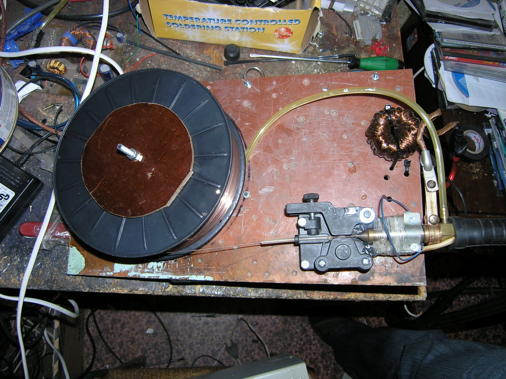

Да они примерно одинаковые по габаритам. Я на свой еще надувные колеса поставил, вот еще хочу вперед поворотное поставить, вместо ноги, а то когда за ручку приподнимаю чтобы передвинуть, то баллон может хлопнуться. Я использую обычную углекислоту, шов вроде хороший получается.

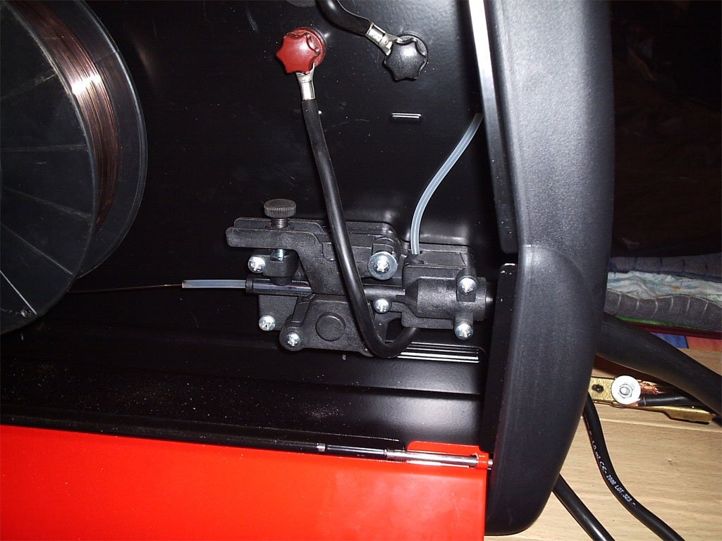

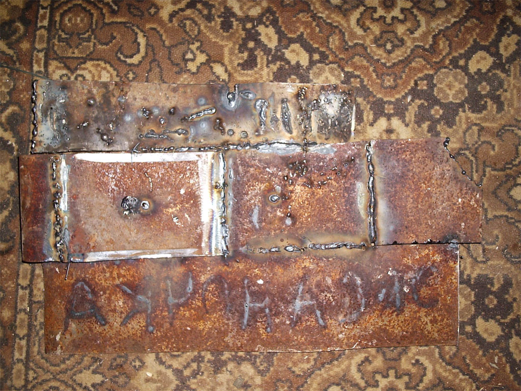

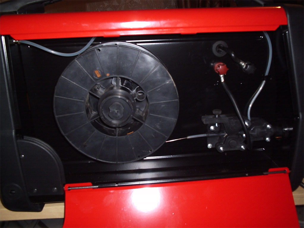

был, на даче, попробовал поварить. Сначала получалось как писали(жаловались) на форуме: доходит до детали-вспышка, обгорает до конца, потом опять по новой- насирает метал. Однако быстро приноровился. Сеть была ужасная 195-200В. Создалось ощущение что скорость подачи регулируется только для холостого хода, при сварке она всегда одинакова. Положение переключателей мах/2, железка 1.2мм. Варил "углом вперед" так самое лучшее качество шва получалось. Пред/пост газ осушествляется а помощью неполного хода курка пистолета- особых трудностей не замечено. Наличие постоянного напряжение на горелке тоже жизнь не осложнило. З.Ы. попробовал им даже резать- отпилил уголок железки- на фотке видно справа сверху

если вам будет не сложно, замеряйте рабочее (во время сварки) напряжение во всех четырех положениях переключателей. п.с. гы :) а подавалка как на "контуре".

DartWelder написал : п.с. гы а подавалка как на "контуре".
ну да, даже такая же "овальность среза в допустимых по ТУ пределах"... сколько фоток пересмотрел не самая редкая подавалка, вот вы до Контура домотались, прям придираетесь... таки...

Задов написал : Создалось ощущение что скорость подачи регулируется только для холостого хода, при сварке она всегда одинакова.
Лучше бы этот пункт прокоментировали... а то я совсем в непонятках...

Кстати, а нет ли в продаже отдельно блоков подачи? Я имею в виду просто двигло с редуктором и роликами, типа "сделай сам".

Задов написал : а нет ли в продаже отдельно блоков подачи?
есть конечно, раз люди даже из Орла собирают. Позвоните в сервис центры, думаю можно договориться о продаже..
Region_78
Region_78
Регистрация: 02.08.2008
Сообщений: 318
16.12.2008 в 23:54:02
Нет, эти слишком убогие, мне бы хотелось помощнее что-нибудь, не такую пластмассовую пое**** с моторчиком от игрушек. Наверно придется самому опять делать. А насчет того что лампочки моргают, так Вы помоему на даче варили, а сеть там как всегда, не очень наверно. Если только прямо к трансформатору не подключиться или не жить в паре домов от него.

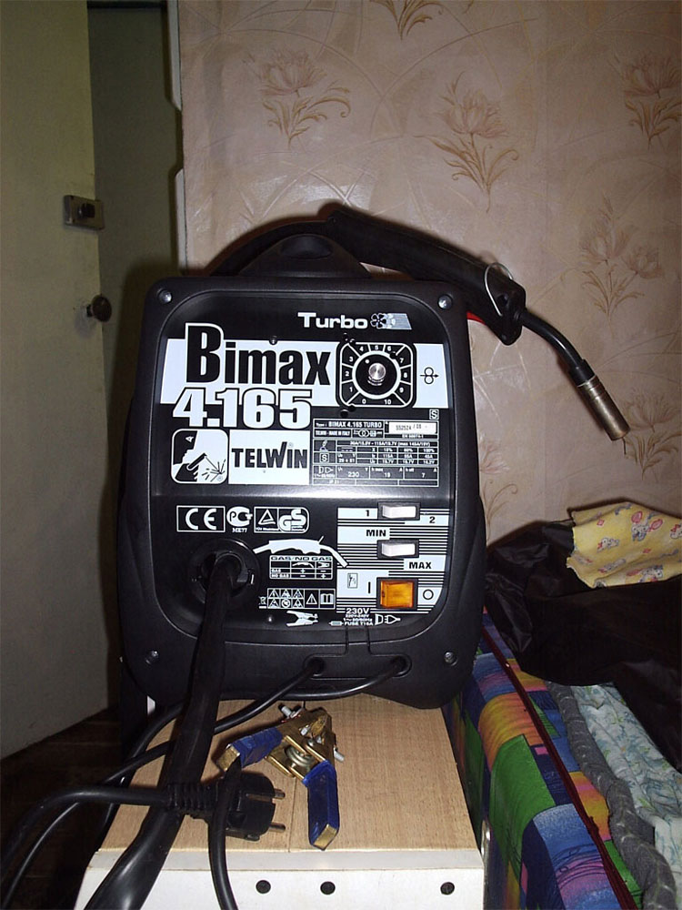

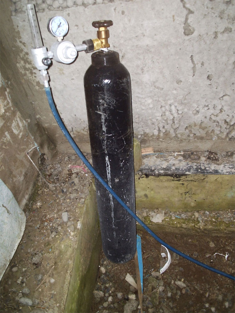

02.02.2009 в 19:07:35
Задов написал : Купил-купил таки себе я новую игрушку! Telwin BiMax 4/165
Пару дней назад был заварен глушитель данным агрегатом запитанным от генератора Tiger 3700В. Вобщем доволен результатом, два китайца потрудились неплохо :). Варит апппарат не плохо, но имеет место "срыв дуги", не часто но бывает. Вобщем привыкнуть и не допускать этого можно запросто. Действительно на улице СО2 сдувает нафиг с ванны, переместился в гараж :). Довольно занятно наблюдать через маску как происходит процесс: Дуга загорается, появляется капелька накончике, видно как подплавляются кромки металла, потом капелька растет и ррраз переноситься уже на деталь при этом видно как в этот момент кромки очень сильно расплавились и эта капля "заливет" пространство между ними одновременно сливаясь воедино. При таком процессе треска нет, все почти беззвучно и шов получается ровным(может слегка вогнутым) с небольшими волнами. Когда появляется треск шов сразу выпуклый и выглядит как будто просто "наложен" сверху деталей. Прикольно! З.Ы. не курил :)
