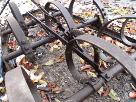

Peter_Pen написал : После копки картохи копалкой типа "лапа" я подозревал что в земле ещё осталась не убранная. Но как её достать на свет божий. И тут я обратил внимание на вашу ветку. У меня в хозяйстве имеется конная борона. Но таскал её вручную по весне , чтобы сломать корку после дождя. Почитав ветку я понял, что приладить её к МБ не просто, а очень просто -5 минут сварки и готово. Что получилось на фото, результатом работы доволен. Вывод - борона к мотоблоку вещь в хозяйстве нужная..
Вы борону приладили не вдоль а в поперек. Не рассчитана она на такую работу будут огрехи.

NAP А в чём разница? Только в количестве рядов зубьев - 4 или 5. Зато ширина захвата как раз от края до края колёс. На счёт агрехов заметили правельно. Надо искать вторую борону.

Peter_Pen написал : А в чём разница? Только в количестве рядов зубьев - 4 или 5
Положение зубьев на бороне расчитывается так, что бы они не шли след в след :)

Peter_Pen написал : А в чём разница? Только в количестве рядов зубьев - 4 или 5. Зато ширина захвата как раз от края до края колёс. На счёт агрехов заметили правельно. Надо искать вторую борону.
Собственно не столько заметил сколько это следствие такого расположения. Можно и эту расположить под неким углом (методом подбора) но ширина уменьшиться все равно.
Peter_Pen, Вы можете попробовать по экспериментировать с разводом зубового поля следующим образом.
  1. ослабив все гайки на зубьях.
  2. убираете те 2 крепежные планки которыми борона крепится в сцепку (они с крюками). С фотки они у вас приварены. Может такой разнос нужен был предыдущему юзеру. Обычно планка крепится по диагонали между соседними рядами и шеренгами. Сжимаете или разжимаете борону за диаметрально противоположные углы. Выбираете нужное расположение зубьев.
  3. после выбора разноса по пункту 2 соединить диагонально новой планкой. если жватит длины старой то просверлить в нужном месте отверстие Ф13мм.
  4. зажимаете все гайки.
Аватар пользователя

NAP написал : Peter_Pen, Вы можете попробовать по экспериментировать с разводом зубового поля следующим образом....
Я попробую в крайние ряды добавить зубья в междурядье.

Peter_Pen написал : Я попробую в крайние ряды добавить зубья в междурядье.
Попробуйте все таки выполнить так сказать уменьшить высоту параллелограмма бороны. То о чем писал выше.
