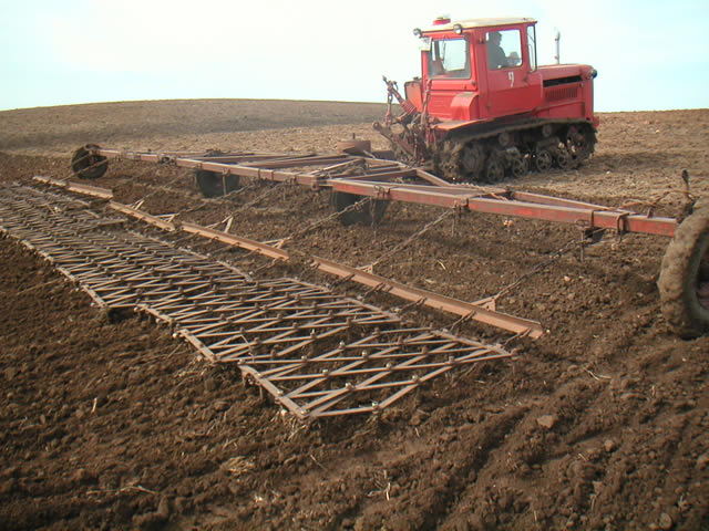

Был вопрос как лучше подцепить борону к мотоблоку, в свое время и я задавался этим вопросом. Были разные варианты, остановился на цепях и не жалею, потому что не надо изобретать велосипед. Где-где, а в бороновании давным давно уже все изобрели. Короче не всегда удобнее. Вас смущает длина "автопоезда"? Вспомните как боронуют трактором, и длина, и ширина "автопоезда" намного больше, а незаборонованых участков почемуто нет. А что такое удобство? В моем варианте в руках ничего держать не надо, а самому надо держаться или просто идти рядом (ничего не затаптывая - борона идет сзади). МДХП. Кождому свое.

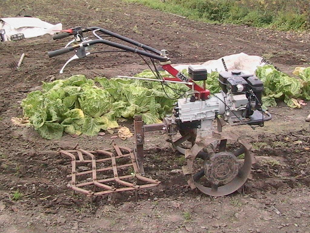

После копки картохи копалкой типа "лапа" я подозревал что в земле ещё осталась не убранная. Но как её достать на свет божий. И тут я обратил внимание на вашу ветку. У меня в хозяйстве имеется конная борона. Но таскал её вручную по весне , чтобы сломать корку после дождя. Почитав ветку я понял, что приладить её к МБ не просто, а очень просто -5 минут сварки и готово. Что получилось на фото, результатом работы доволен. Вывод - борона к мотоблоку вещь в хозяйстве нужная..
Трактор в поле дыр-дыр-дыр мы за мир за мир за мир! Когда стоял выбор как сделать борону удобной вариантов перебрал несколько. Но вариант с шарниром сверху пересилил все остальные. При определенном довесе передка нагрузки на руки также нет. Но при необходимости прижать борону больше для того чтобы разнести холмик а потом плавно подымаярога собранную на борону почву медленно рассредоточить по ходу, все можно выполнить не отходя от кассы. Вот так выглядит борона. Правда сейчас еще доделан рычаг (кусок трубы 1" 1,5м). Пустив МБ рулю рычагом идя сзади. Еще раз идея взята с форума.

Peter_Pen написал : После копки картохи копалкой типа "лапа" я подозревал что в земле ещё осталась не убранная. Но как её достать на свет божий. И тут я обратил внимание на вашу ветку. У меня в хозяйстве имеется конная борона. Но таскал её вручную по весне , чтобы сломать корку после дождя. Почитав ветку я понял, что приладить её к МБ не просто, а очень просто -5 минут сварки и готово. Что получилось на фото, результатом работы доволен. Вывод - борона к мотоблоку вещь в хозяйстве нужная..
Вы борону приладили не вдоль а в поперек. Не рассчитана она на такую работу будут огрехи.

10.09.2011 в 20:48:12
NAP А в чём разница? Только в количестве рядов зубьев - 4 или 5. Зато ширина захвата как раз от края до края колёс. На счёт агрехов заметили правельно. Надо искать вторую борону.

Peter_Pen написал : А в чём разница? Только в количестве рядов зубьев - 4 или 5
Положение зубьев на бороне расчитывается так, что бы они не шли след в след :)

10.09.2011 в 21:49:45
Peter_Pen написал : А в чём разница? Только в количестве рядов зубьев - 4 или 5. Зато ширина захвата как раз от края до края колёс. На счёт агрехов заметили правельно. Надо искать вторую борону.
Собственно не столько заметил сколько это следствие такого расположения. Можно и эту расположить под неким углом (методом подбора) но ширина уменьшиться все равно.
Peter_Pen, Вы можете попробовать по экспериментировать с разводом зубового поля следующим образом.
  1. ослабив все гайки на зубьях.
  2. убираете те 2 крепежные планки которыми борона крепится в сцепку (они с крюками). С фотки они у вас приварены. Может такой разнос нужен был предыдущему юзеру. Обычно планка крепится по диагонали между соседними рядами и шеренгами. Сжимаете или разжимаете борону за диаметрально противоположные углы. Выбираете нужное расположение зубьев.
  3. после выбора разноса по пункту 2 соединить диагонально новой планкой. если жватит длины старой то просверлить в нужном месте отверстие Ф13мм.
  4. зажимаете все гайки.

NAP написал : При определенном довесе передка нагрузки на руки также нет. Но при необходимости прижать борону больше для того чтобы разнести холмик а потом плавно подымаярога собранную на борону почву медленно рассредоточить по ходу, все можно выполнить не отходя от кассы.
То что Вашей бороной можно хорошо разносить холмики это конечно преимущество, но для меня не актуально. С прошлого года, трактор на огород решил не пускать, обрабатываю на зиму фрезой-ротоватором, соответственно и холмов больших нет, да и после мотоблочного плуга думаю не будет. Весной грунт легкий и рассыпчастый, прохожу два раза, по диагонали к борозде, в разных направлениях. Сответственно меня мой вариант устраивает. Вместе с тем в Вашей компоновке, ИМХО, вижу ряд недостатков:
  1. Оператор идет после бороны. Весной закрывая влагу бороной мы обратно поднием ее своими следами. Обратите внимание на с/х орудия, где применяются бороны, борона идет последней, после бороны больше никаких колес, катков и тд.
  2. Монтаж, насколько я понимаю, занимает немало времени.
  3. Переезд на другой участок думаю тоже будет проблематичным или разборка-сборка, что опять отнимет немало времени, а можно забросить бороны на адаптор (как это делают трактористы, забрасывая бороны на культиватор) и спокойно переехать. Вместе с тем, если люди работают, им нравится, то идея имеет право на жизнь.

11.09.2011 в 00:56:53
ВЯЖ.UA,каждому свое. Равняться на трактор как то глупо. Имхо. Просто вы поставили в приоритет шарниру свой вариант. Я не согласился и другим не советую. То что я своим 46 немного затопчу идя сзади погоду не сделает. Так что пусть будет как есть. Участки друг от друга далеко и ехать нужно в транспорте. А на соседний переезжаю как с плугом. Фейс к низу рога к верху и вперед. Разворот на пятаке даже не подымая борону.

11.09.2011 в 07:09:03
NAP написал : Peter_Pen, Вы можете попробовать по экспериментировать с разводом зубового поля следующим образом....
Я попробую в крайние ряды добавить зубья в междурядье.
