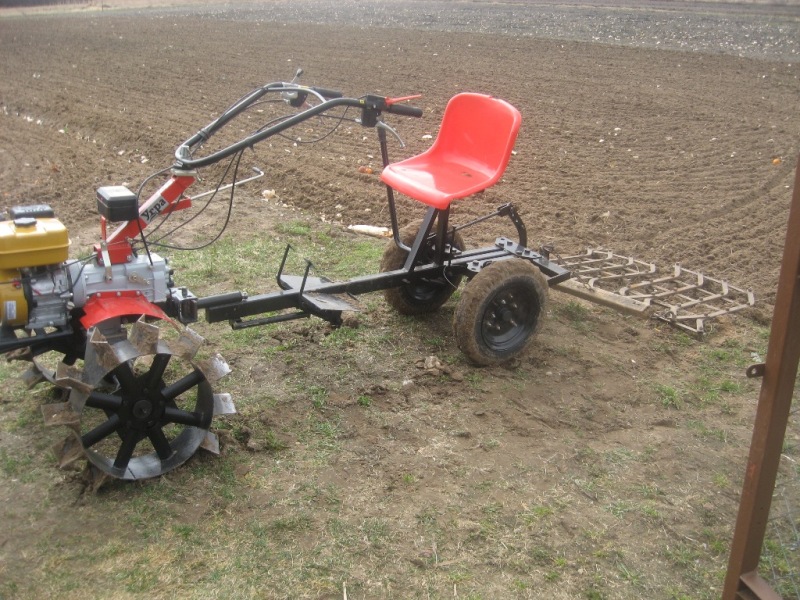

Как на Ваше усмотрение, если использовать прицепной вариант роторных борон, типа этого, только блок из двух роторных борон. Рабочие полосы соответственно наварить на одной бороне с уклоном влево, а на другой - вправо. Насколько он будет работоспособным?

ВЯЖ.UA В таком варианте ИМХО лучше использовать эти ежики, роторные бороны будут работать как простые колеса, эффект бороны возникает только при их пробуксовке, вобщем принцип работы как и у пассивных (как их называют на форумах) фрез.

chivn написал : В таком варианте ИМХО лучше использовать эти ежики, роторные бороны будут работать как простые колеса, эффект бороны возникает только при их пробуксовке, вобщем принцип работы как и у пассивных (как их называют на форумах) фрез.
А в чем собственно отличие активных роторов от роторных борон? Что то по описанному вами
chivn написал : довсходовой обработки по картофелю.
сложно представить как может получится результат и без обезглавливания ростков картофеля.

ВЯЖ.UA написал : только блок из двух роторных борон. Рабочие полосы соответственно наварить на одной бороне с уклоном влево, а на другой - вправо. Насколько он будет работоспособным?
Самому в голову уже давно лезет мысль сделать что-то такое
но сам себя останавливаю. Этот аппарат сможет только разбивать большие комья и рыхлить самый верхний шар грунта при образовании корки, хотя в изготовлении ничего сложного нет. За основу можно взять большие шестеренки от велосипеда, но если я и соберусь то буду делать ежики, они мне больше внушают доверия.

NAP написал : А в чем собственно отличие активных роторов от роторных борон?
судя по конструкции РБ имеют больший захват и более легкую конструкцию, поэтому вполне резонно применять их на подготовленных участках, после плуга, АР, культиваторов. Весной для рыхления и закрытия влаги.

Vladikom написал : судя по конструкции РБ имеют больший захват и более легкую конструкцию, поэтому вполне резонно применять их на подготовленных участках, после плуга, АР, культиваторов. Весной для рыхления и закрытия влаги.
Вот если бы вы написали это
Vladikom написал : все "ежики" да "ежики", на самом деле в принципе это тоже борона, и название у нее есть, игольчатая.
Только вместо ежиков сответственно роторная борона и сЦелку на описание подобное
chivn написал : Пользуюсь подобной (самоделка) для весеннего закрытия влаги и довсходовой обработки по картофелю.Если по осени не наворочили на огороде глыбы размером больше головы, то очень удобный инструмент
Без сомнения поверил бы а так 3,14 - ж придуманный каГбе знающим. МДХП. Танцы с бубном.

chivn написал : Пользуюсь подобной (самоделка) для весеннего закрытия влаги и довсходовой обработки по картофелю.Если по осени не наворочили на огороде глыбы размером больше головы, то очень удобный инструмент.
Дайте ссылку где об этом популярно прочитать. Я просто не верю сто если роторная борона работает подобным образом
chivn написал : Глубина регулируется как и с фрезами - сошником, плюс я сделал рабочие полосы под небольшим углом к окружности, в зависимости от задачи могут разбить корку на глубину 3-5 см, или взрыхлить до 15 см.
И этот девайс можно использовать как довсходовое боронование. Если сошником заякорить то получим пробуксовку и понятно что обезглавливание ростков. О другом использовании этой бороны я не знаю.

ВЯЖ.UA написал : И насколько она эффективна, в плане подготовки почвы для высева мелкосеменных?
poltavaagro написал : Этот аппарат сможет только разбивать большие комья и рыхлить самый верхний шар грунта при образовании корки
Vladikom написал : РБ имеют больший захват и более легкую конструкцию, поэтому вполне резонно применять их на подготовленных участках, после плуга, АР, культиваторов.
Для боронования у меня есть райборонки, под посадку картофеля их достаточно, но остаются комья. Вот и думаю, будут ли эффективны роторные бороны при подготовке почвы под посев. То есть они и нужны мне, и навеное не только мне, для разбивания комьев и выравнивания поверхности грунта. Большой захват думаю не нужен, не гектары обрабатывать, где-то около метра. Да и конструкция должна быть наверное не очень легкой, возможно даже надо предусмотреть утяжелители. Игольчатая борона возможно хорошо рыхлит, но судя по фото, комья остаются.

NAP написал : Если сошником заякорить то получим пробуксовку и понятно что обезглавливание ростков. О другом использовании этой бороны я не знаю.
     Одно из отличий (наверное, основное) от АР - тупая рабочая часть, у меня например из 25-й полосы, поэтому бесполезно использовать для заделки сидератов, кроме того угол входа рабочей полосы в грунт- отрицательный, т.е. она практически не рубит землю, а просто сдвигает верхний слой (возможен вариант до 3-х см). Довсходовое боронование не провожу, если всходы уже показываются или рядом с поверхностью. Как правило, если ничто не мешает, то бороную через 10 дней после посадки, сорняк уже в стадии "белой нитки", а всходы картошки где-то на глубине 5см. А насчет "заякорить" - тут уж надо как-то без лишнего фанатизма;)

NAP написал : Если вы оправдываете описание "роторной бороны"
конструкция меня зацепила именно возможностью иметь большой захват, порядка 120 см, для ранневесеннего мелкого боронования и выравнивания почвы. Для довсходового бороноваия она явно не подойдет, тут простая борона в фаворе.

chivn написал : Одно из отличий (наверное, основное) от АР - тупая рабочая часть, у меня например из 25-й полосы, поэтому бесполезно использовать для заделки сидератов, кроме того угол входа рабочей полосы в грунт- отрицательный, т.е. она практически не рубит землю, а просто сдвигает. Довсходовое боронование не провожу, если всходы уже показываются или рядом с поверхностью. Как правило, если ничто не мешает, то бороную через 10 дней после посадки, сорняк уже в стадии "белой нитки", а всходы картошки где-то на глубине 5см.
Ну это уже похоже на описание бороны. Данный девайс это разновидность катковых борон. Для удобства их одели вместо колес.

NAP написал : Ну это уже похоже на описание бороны. Данный девайс это разновидность катковых борон. Для удобства их одели вместо колес.
Поспрашивал я тут у знающих людей, так они говорят, что такие бороны-катки ставятся за рыхлителями или культиваторами для выравнивания почвы, они должны образовать за собой след в виде мелких гребней которые препятствуют образованию корки, так-то в чистом виде я думаю использовать целесообразно только на ровном подготовленном грунте, а как поведут при активном вращении даже не представляю, и что делать со следом от "якоря"

poltavaagro Как бы работа катковой бороны понятна. Но вот удлинив АР и сделав ножи тупыми и назвав все это роторной бороной не совсем понятно назначение?
