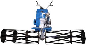

Кому приходилось работать роторной бороной? Не путать с активными роторами (АР), внешне они похожи. И насколько она эффективна, в плане подготовки почвы для высева мелкосеменных?

27.10.2011 в 23:42:30
ВЯЖ.UA Пользуюсь подобной (самоделка) для весеннего закрытия влаги и довсходовой обработки по картофелю.Если по осени не наворочили на огороде глыбы размером больше головы, то очень удобный инструмент. При подготовке под высев мелкосеменных может взрыхлить до 10-15 см глубины без проблем. Глубина регулируется как и с фрезами - сошником, плюс я сделал рабочие полосы под небольшим углом к окружности, в зависимости от задачи могут разбить корку на глубину 3-5 см, или взрыхлить до 15 см. Использую на Неве МБ-2К.

chivn написал : Пользуюсь подобной
Как на Ваше усмотрение, если использовать прицепной вариант роторных борон, типа этого, только блок из двух роторных борон. Рабочие полосы соответственно наварить на одной бороне с уклоном влево, а на другой - вправо. Насколько он будет работоспособным?

28.10.2011 в 00:26:57
ВЯЖ.UA В таком варианте ИМХО лучше использовать эти ежики, роторные бороны будут работать как простые колеса, эффект бороны возникает только при их пробуксовке, вобщем принцип работы как и у пассивных (как их называют на форумах) фрез.

chivn написал : В таком варианте ИМХО лучше использовать эти ежики, роторные бороны будут работать как простые колеса, эффект бороны возникает только при их пробуксовке, вобщем принцип работы как и у пассивных (как их называют на форумах) фрез.
А в чем собственно отличие активных роторов от роторных борон? Что то по описанному вами
chivn написал : довсходовой обработки по картофелю.
сложно представить как может получится результат и без обезглавливания ростков картофеля.
