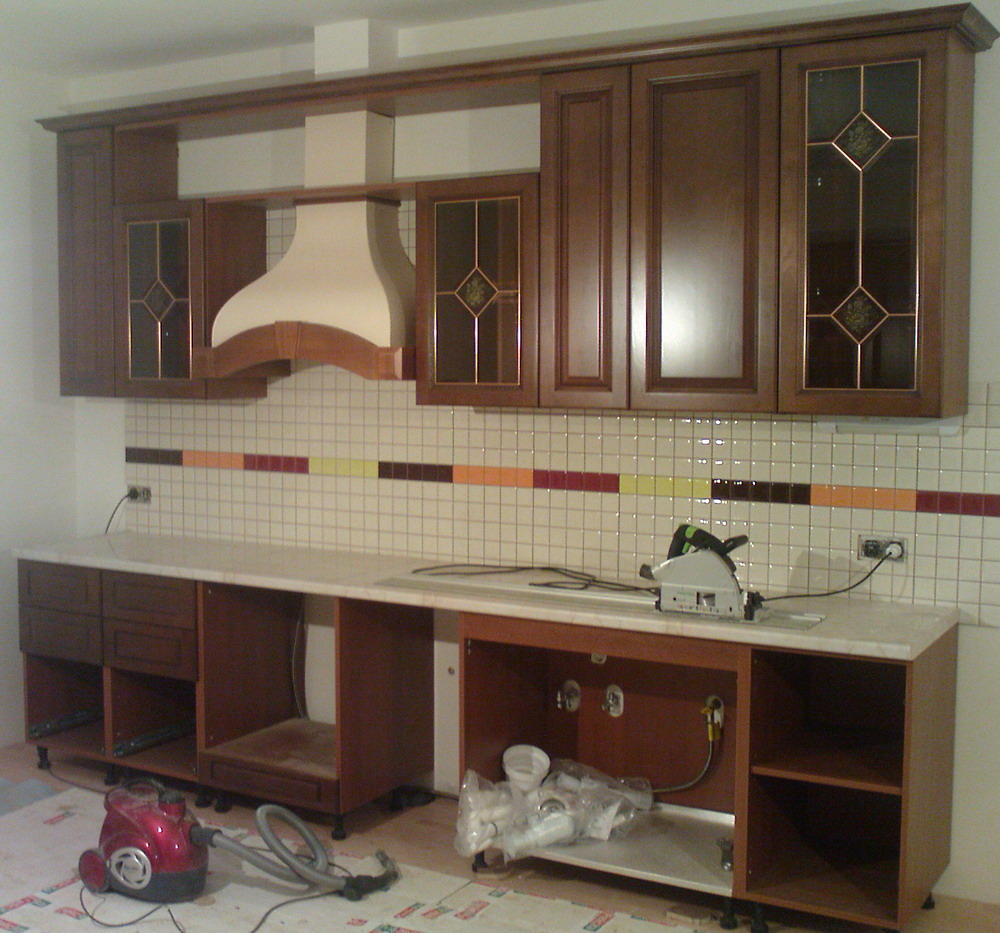

кухонщик написал : вот по этому выпилы лучше делать по месту, когда столешница выровнена и закреплена к базам
судя по фотографии, вы випиливаете отверстия под мойку ручной циркуляркой и если столешницы уже прикручена то каким образом выпилить со стороны кафеля, места под направляющую совсем не хватает и если мойка находит на рядом стоящие тумбы. И еще вопрос, честно никогда не пилил такой пилой, только лобзиком, там диск погружается и фиксируется. Если не сложно опишите сам процесс выпиливания. Заранее благодарен

кухонщик
кухонщик
Регистрация: 20.09.2007
Сообщений: 1841
30.11.2008 в 23:28:00
у кафеля ну совсем просто: переворачиваем пилу в другую сторону;)
диск в опущеном состоянии не фиксируется ни как, но есть регулируемый ограничитель глубины, который позволяет не пропилить лишнего (боковины баз). пилой я пропиливаю прямые резы, углы дорезаю лобзиком. в ислючительных случаях сдвигаю столешницу по базам так, что-бы под пропилом было свободное пространство. у вас наверняка возникнит вопрос-зачем нужна пила, если без лобзика всё равно никак? а затем, что пила намного производительней, пилит ровней, и опилки проще собирать (просто воткнул пылесос), и времени уходит меньше в 2 раза.

какие параметры должны быть у пилы, что бы она резала столешницу 38 мм, да и какой диск лучше использовать

немного расплывчатый вопрос. просто отрезать столешницу сможет практически любая пила. отрезать ровно и без сколов может пила с шиной, и с многозубым диском.
главный параметр-глубина реза или диаметр диска. для столешниц 38мм оптимальный диаметр диска 160мм, соответственно глубина реза порядка 50мм. мы отвлеклись от темы, по инструменту в другой раздел.
